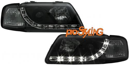

alcaina7 Publicado 9 de Julio del 2014 Autor Denunciar Publicado 9 de Julio del 2014 Vaya, que pena. Estaba mirando y veo que hay un montón de modelos distintos, uno que me llama mucho la atención (aunque también más caro), es este: Responder
korny1976 Publicado 9 de Julio del 2014 Denunciar Publicado 9 de Julio del 2014 Esos igual al pasar la itv te la van ha hechar para atras,para mi gusto por mucho led q tengan rompen la estetica del coche. Responder
korny1976 Publicado 9 de Julio del 2014 Denunciar Publicado 9 de Julio del 2014 Yo puliria los q tienes originales Responder
aitoribar Publicado 10 de Julio del 2014 Denunciar Publicado 10 de Julio del 2014 Sin dudarlo pulia los originales: Esa clase de faros "tuning" tienen unos acabados que como han mencionado dejan mucho que desear, y por experiencia puedo decir lo mismo. Ademas como tambien te han dicho no pasas itv, si no los homologas (que te costara casi tanto o mas que los faros). Si llevas los Hella originales llevas unos buenos focos que salvo muy muy mal estado yo aprovecharia, y cambiaria en el peor de los casos por unos DEPO o TYC que he estado preguntado (porque quiero hacerme con unos) y salen muy bien de precio. Buenas noches Responder
