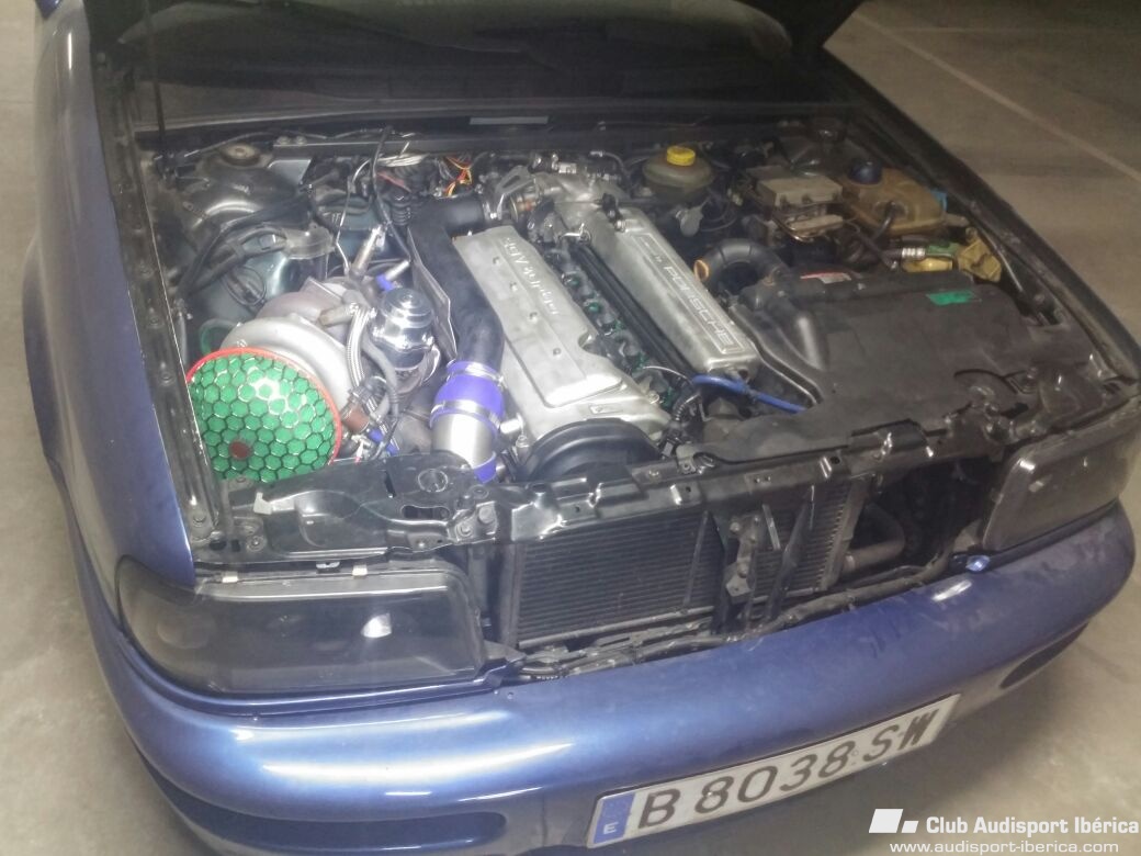

KiLiaN_S2_ABY Publicado 2 de Octubre del 2014 Autor Denunciar Publicado 2 de Octubre del 2014 Uy Carles pues desde entonces se han cambiado bastantes cosas que hacían que fallara como 1 escopeta de feria, lo primero las bujías que estaban echas polvo, se reemplazaron por otras iguales, las F5DP0R y después las bobinas por unas de TFSi, aparte la válvula de descarga por una APR R1 que me huele a chamusquilla ya que el muelle es aparentemente flojo, el escape directo de downpipe a petaca trasera suprimiendo el cortafuegos, también sonda lambda gracias a Julio, y en breve la Wastegate como la que lleva Aritz. Y tema TURBO, tenia el cartucho central jodido por falta de lubricación y a mas a mas el escape rajado, el turbo nuevo está Im Transit KOELN, NW En pocos días estará montado, junto a la Wastegate, bomba de gasolina gorda y en breve inyectores gordos. También se va a reforzar colector de escape con varillas rígidas así como unas varillas tensables del turbo a la culata. Responder

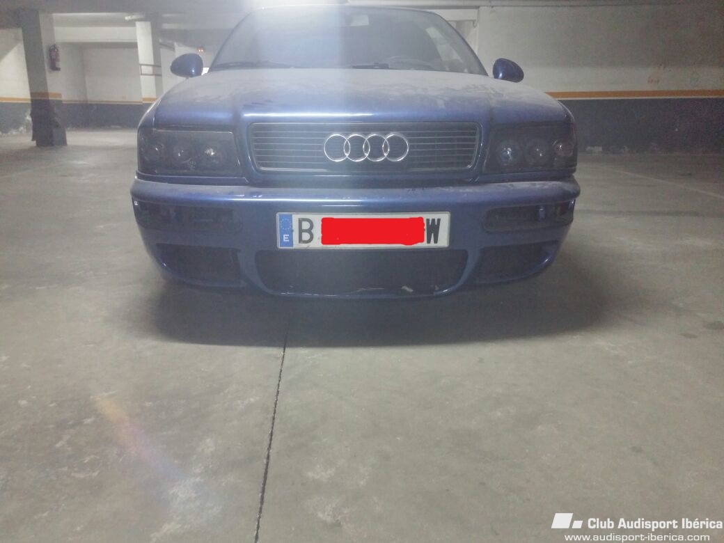

zafra Publicado 4 de Octubre del 2014 Denunciar Publicado 4 de Octubre del 2014 Esta guapo pero los faldones le quedan como a un cristo dos pistolas, los faros son asumibles, cuanto mas los veo menos me molestan, pero el coche en general esta cojonudo, sobre todo debajo del capot. Responder

somoano Publicado 22 de Diciembre del 2014 Denunciar Publicado 22 de Diciembre del 2014 Muy bonito, se me hace extraño ver un s2 con un look tan "agresivo" Saludos Responder

KiLiaN_S2_ABY Publicado 11 de Febrero del 2015 Autor Denunciar Publicado 11 de Febrero del 2015 Buenas! pues aun estamos en ello, este fin de semana se le suelda downpipe y se emulará el caudalimetro ya que voy sin. Aparte se instalara la AFR y los inyectores de 840 que irán con regulador de ABY de 4bar. Responder

KiLiaN_S2_ABY Publicado 16 de Marzo del 2015 Autor Denunciar Publicado 16 de Marzo del 2015 Ya empieza a caminar como debe, 1,5 bar ayer con chips de RS2 de origen, el fin de semana que viene se harán pruebas con chips de POGEA RACING, inyectores de 840cc y AFR instalada, ya veremos que tal.. Al final se a vuelto a poner el caudalimetro, aunque no va muy fino el que hemos puesto, el fin de semana que viene se probará con uno en condiciones. Responder

Urs4 Publicado 17 de Abril del 2015 Denunciar Publicado 17 de Abril del 2015 Me gusta todo menos los faldones, no soy de ir criticando pero en este caso no me puedo callar, muchos te lo han insinuado y estoy seguro de que fuera del subforo también te lo han dicho, estropean todo el trabajo, si viese tu coche por la calle lo último que imaginaría es que lleva esa preparación tan fina, me cuesta comprender cómo te pueden gustar esos faldones. Responder
