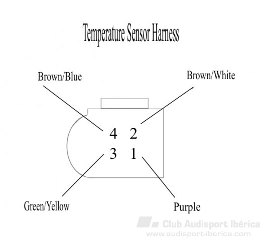

luis.rios Publicado 11 de Julio del 2014 Denunciar Publicado 11 de Julio del 2014 Hola a todos, me unido a este foro ya que he encontrado temas muy interesantes sobre los autos, tengo un audi a4 b5 del 2000, recientemente habia tenido problemas porque el auto no me subia la aguja de la temperatura, investigando por aca se decia que es el sensor de temperatura del refrigerante, bueno pues fui y me compre el sensor y al querer cambiarlo, al jalar el arnes o conector que se desase, por fin logre encontrar otro arnes y ahora para emparejarlo no se como va el orden de los cables, espero alguno de ustedes tenga alguna información, el arnes viene con 4 cables los colores se los describo a continuación: 1.- negro 2.- cafe con franja blanca 3.- cafe con franja azul 4.- cafe con franja amarilla viendo por atras el conector tiene unos numeros, igual del 1 al 4, espero alguien me pueda decir como es que estan ordenados en su vehiculo, le pongo estas imagenes de referencia que encontre en la web, pero no me funcionaron ya que los colores no coinciden Saludos a todos Responder

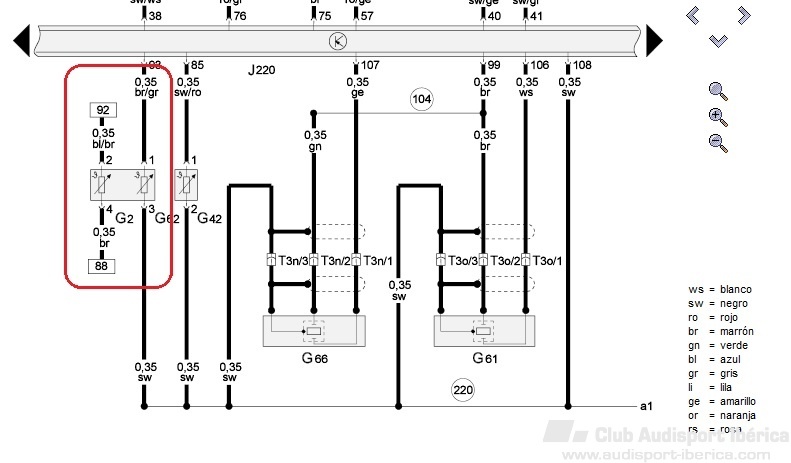

Athabasco Publicado 12 de Julio del 2014 Denunciar Publicado 12 de Julio del 2014 Bueno, empezando por que no sabemos que color representa el café, ya que por aqui lo solemos tomar bastante negro, he de pensar que es el marrón (brown que dicen los yanquies) hay alguno que no cuadra, según he mirado tendria que ser de esta manera: 1.- Marrón/gris 2.- Azul/marron 3.- Negro 4.- Marrón y según tu es esto: 1.- negro....................................= 3 2.- cafe con franja blanca.........= 1 seguramente se puede confundir el gris con un blanco sucio 3.- cafe con franja azul............ = 2 4.- cafe con franja amarilla.......= 4 y con este me pierdo..... por que ademas esa foto que has puesto es muy pequeña y no se aprecian bien los colores. Esto es el esquema y lo que está bordeado en rojo seria el sensor, ahi sale a que nº corresponde cada cable y color según la tabla: Responder

Athabasco Publicado 9 de Julio del 2021 Denunciar Publicado 9 de Julio del 2021 En 6/7/2021 a las 21:48, Mario Gabriel dijo: Hola buenas tardes amigos tengo problemas con el sensor de temperatura se me rompió el conector y no se el orden de los cables si alguien puede alludarme profavor ya lo lleve con varios eléctricos y no saben como ponerlos los colores son los siguientes. Café, cafe con blanco, café con rojo y gris con blanco En manuales está el diagrama electrico en pdf con varias paginas por sectores busca donde salga el sensor a ver si tienes suerte y coinciden los colores, luego ya pone un numero que coincide con los que estan marcados por dentro en el sensor. S2 Responder
