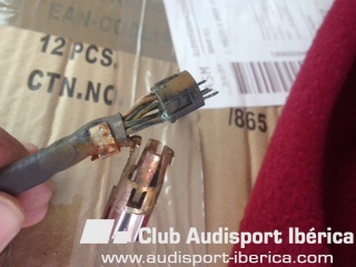

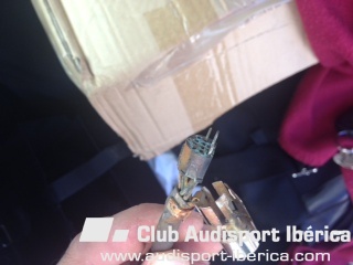

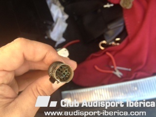

En el maletero encontre la conexión de cd suelta, ya que compre el coche sin el cargador, bien, el tema es que la conexión que es tipo din (adjunto imagen), esta completamente podrida, los pinas se caen a trozos, hay que reemplazarla.
Me manejo bien con cables, estaño y soldador, pero el caso es que algunos cables ya estaban desprendidos y no se donde resoldarlos en la nueva conexión que le pondré, alguna si que pude marcar, me quedaron 4 que no se....
Agradezco si alguien tiene un esquema del orden o si me lo puede decir.
muchas gracias.
Los de audio los distingues porque son los coaxiales. El 31 (5) es masa, el 30 (10) es +12v permanente, y el (9) tiene voltios cuando das el contacto, si no me equivoco.
