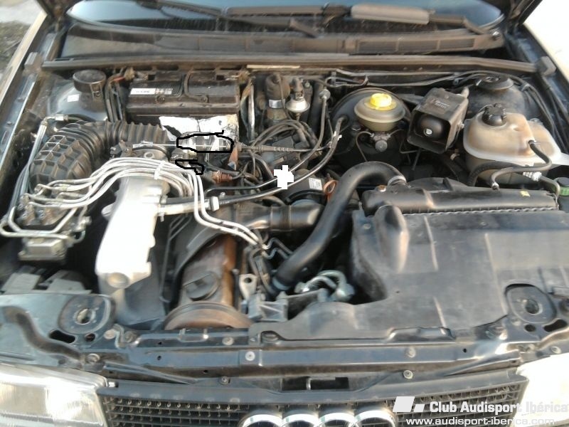

tuercecuadros Publicado 20 de Julio del 2014 Denunciar Publicado 20 de Julio del 2014 Eso mismo me ocurria al mio 90. 2.2 E 5cyl. Le cambié la valvula de arranque en frio y, después, arrancaba instantáneamente, pero se calaba en pocos segundos. Solucioné esto último cambiando la valvula de ralentí. Ahora todo va bien, excepto que en caliente: tarda dos o tres segundos en arrancar. Lógicamente las dos cosas de desguace porque el precio de piezas nuevas es prohibitivo. Responder
mr.Temerario Publicado 30 de Septiembre del 2014 Denunciar Publicado 30 de Septiembre del 2014 señores yo tngo el mismo problema, en mi coupe kv , cierto es q kn 2o pavos mas de 1ookm le meto al mio fijo asike, entiendo q el problema enmi kaso no es d la mezkla , sino d komo el koche hace por mezklar , en el mio hay dias q le das a la yave y arranka d una y hay dias q le das y arranka al d dos, en el momento q ya arrankao si lo apagas y lo vuelves a encendr arranka ala primera , me han komentado por ahy q ala entrada y ala salida d la kabeza inyectora hay unas membranas q pueden estar sucias yq por eso le kueste algo mas pasar al kombustible kon toda la presion q debiera nunka las he tokado xq me da hasta miedo q la lie tniendo enkuenta q ya stoy akostumbrao a q si no va ala primera nooo pasa nada alasegunda sin problemas , al mio excepto eso le hecho d todo distribuidor inyectores bomba akumulador distribuidor y la de dios x el hecho d dejarmelo nuevo y aun asi na d na , lee puesto toooodo los latigos q kontrolan la por vacio / o presion el sistema d mezklas aire gasolina dl koche y na, en ese aspecto sigue igual. Responder
RodesAudi100 Publicado 30 de Septiembre del 2014 Denunciar Publicado 30 de Septiembre del 2014 (editado) Pues debe ser algo de las membranas con la presion o algo por que cuando lo dejas un par de días sin usar arranca al segundo y cuanto mas frío mejor arranca. Enviado desde mi Orange Hiro mediante Tapatalk Editado 30 de Septiembre del 2014 por RodesAudi100 Responder
