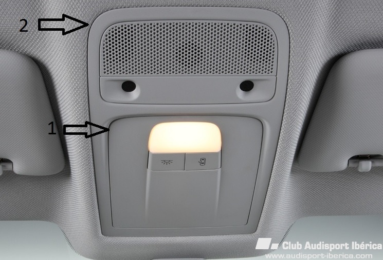

Acueint7 Publicado 13 de Julio del 2014 Denunciar Publicado 13 de Julio del 2014 (editado) Hola a todos, voy a cambiar las luces interiores y no sé cómo desmontar el plafón sin que este sufra daño. En la imagen que he subido, dónde hay que hacer presión para desmontarlo ? En el punto 1 o en el 2 ? Aprovecho para preguntar si tanto los leds interiores delanteros y traseros son los Canbus W5W T10 Muchas gracias!! PD: imagen sacada de km77.com Editado 13 de Julio del 2014 por Acueint7 Responder
HUESO1 Publicado 14 de Julio del 2014 Denunciar Publicado 14 de Julio del 2014 Pues... a mi también me interesa, en mi otro coche, he cambiado todas las luces interiores, incluida la del maletero por led´s y estoy encantado, y en este pretendo hacerlo igual... ademas aquí "solo" son dos puntos de luz los que tiene de serie, por lo que es mucho mas sencillo, pero como bien dices la dificultad viene en como desmontar "correctamente" el plafon delantero. un saludo. Responder
Bichurro Publicado 14 de Julio del 2014 Denunciar Publicado 14 de Julio del 2014 Hola, entre el 2 de tu foto y el guarnecido del techo tiras hacia abajo y sale enterito todo el plafón, y se queda dentro el portalámparas, le pones una bombillita led que no sea muy larga, otra solución no hay, bueno si una, esos plafones de varias luces que llevan casquillos intercambiables, pero para lo grande que es el coche con una bombillita led va que se mata que es lo que yo he hecho, compra dos (set de 2uds) , y la del maletero se la cambias también que es igualita. saludos Responder
marben Publicado 14 de Julio del 2014 Denunciar Publicado 14 de Julio del 2014 por el 2 quitas todo el marco y el plastico blanco que tapa la bombilla con la mano y no necesitas cambus por que las interiores no dan error y si son W5W T10,salu2. Responder
Acueint7 Publicado 14 de Julio del 2014 Autor Denunciar Publicado 14 de Julio del 2014 Hola, entre el 2 de tu foto y el guarnecido del techo tiras hacia abajo y sale enterito todo el plafón, y se queda dentro el portalámparas, le pones una bombillita led que no sea muy larga, otra solución no hay, bueno si una, esos plafones de varias luces que llevan casquillos intercambiables, pero para lo grande que es el coche con una bombillita led va que se mata que es lo que yo he hecho, compra dos (set de 2uds) , y la del maletero se la cambias también que es igualita. saludos por el 2 quitas todo el marco y el plastico blanco que tapa la bombilla con la mano y no necesitas cambus por que las interiores no dan error y si son W5W T10,salu2. Muchas gracias compañeros!!!!!! Esta tarde probaré de sacarlo y os cuento! Responder

Acueint7 Publicado 15 de Julio del 2014 Autor Denunciar Publicado 15 de Julio del 2014 Ayer me puse a desmontar solo para ver cómo es, ya que aún no me comprado las bombillas. Las compraré por ebay a ver cuánto tarda en llegar. En el Spotback en el plafón de atrás tenemos 2 bombillas, guantera y maletero igual que el de 3 puertas. Eso sí, ya podrían haber puestos dos luces en el maletero ya que en el lado izquierdo puedemos ver que tiene como un hueco que cabe perfectamente una luz. Responder

Acueint7 Publicado 1 de Agosto del 2014 Autor Denunciar Publicado 1 de Agosto del 2014 (editado) Hoy me han llegado los LED's, los que he comprado yo no los recomiendo ya que dan una iluminación muy baja, más baja que las bombillas halógenas originales y después de apagar los leds se quedan medio encendidos y los he tenido que quitar. He comprado estos: http://www.ebay.es/itm/291116127463?ssPageName=STRK:MEWNX:IT&_trksid=p3984.m1497.l2649 a ver si lo compañeros me pueden recomendar alguno que tenga buena iluminación y que no se queden medio encendidos. Gracias! Editado 1 de Agosto del 2014 por Acueint7 Responder
Chiripa's Publicado 13 de Agosto del 2014 Denunciar Publicado 13 de Agosto del 2014 Mira a ver en el foro inglés del A1 http://www.a1-forum.co.uk/ hay una sección de bricos que dicen como cambiarlas y cuales hay que comprar para que emitan más luz que las originales y más blanca, también explica como cambiar la de la guantera y la del maletero, la verdad es que quedan mucho mejor que las originales. Responder
