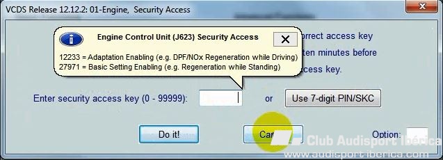

El caso es que viendo la pagina del VAG COM, vi unas instrucciones, pero cuando dice que el propio VAG COM dice el código de seguridad en un globo de notificación a mi no me aparece nada y ahí me quedo.
No se si alguien conocería dicho código para un B8 con motor CAGA 143 CV DPF.

Respecto al código de seguridad, en la última versión que he mirado aparecen ya un par de ellos, pero no te puedo decir mucho más que lo que pone:
