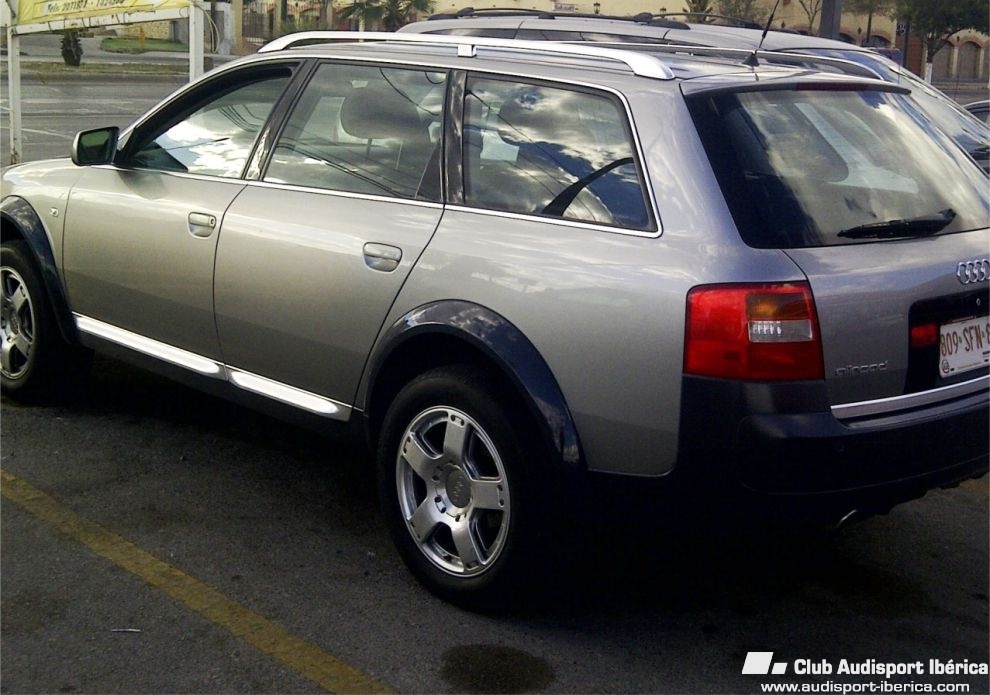

calderamanuel Publicado 15 de Julio del 2014 Denunciar Publicado 15 de Julio del 2014 Que tal como estan, solo para compartirles, estoy seriamente en dejar mi allroad 2.7t porque me a dado un dolor de cabeza tremendo. Primero, se me trono una balona, 3 veces, la envie a garantia y ok, todo bien, luego tube un problema con el aceite, le hice cambio de aceite, cambio de bateria, cambio de bujias, cambio de aceite de transmision, y ahora, algo pasa con la suspension!!! se que no son las balonas porque las 4 estan casi nuevas, no tienen mas de 1 año de vida, y a veces se baja de enfrente, a veces se baja de atras, hay veces que no se baja para nada, y hay veces que no sube para nada.... la verdad estoy muy fastidiado, casi al punto del colapso. Quiza es tiempo de ir pensando en otro carro, quiza un TT o quiza un ford jeje, pero bueno si alguien sabe que puede ser, aqui dejeme un comment, saludos!! Responder
calderamanuel Publicado 15 de Julio del 2014 Autor Denunciar Publicado 15 de Julio del 2014 me encanta mi coche pero , ya me he gastado mucho dinero este año, llantas nuevas, muchos servicios, balonas nuevas, ya no se que hacer! Responder
