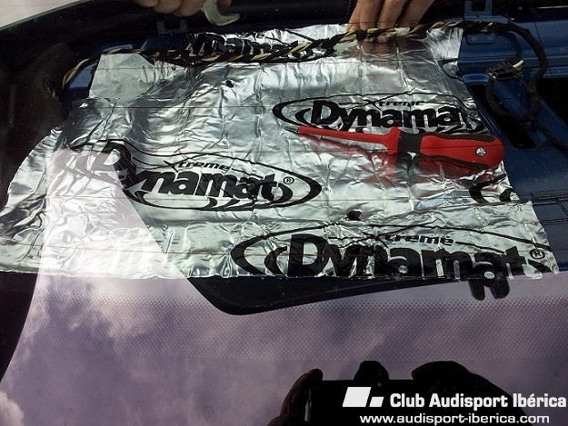

rafis Publicado 15 de Julio del 2014 Denunciar Publicado 15 de Julio del 2014 Buenas , un poco mas de imagen los mismo nos ayuda, aqui dejo una de mi bandeja desmontada. Y creo que se ve medio bien donde estan los soportes. saludos Responder
