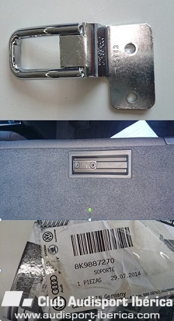

DACOSTA_R Publicado 15 de Octubre del 2014 Denunciar Publicado 15 de Octubre del 2014 He adquirido mi A4 AVANT TDI 150cv hace cosa de un mes,(septiembre 2014) el coche lo pedí con extra (parece mentira que a estas alturas sea un extra) instalación de Isofix cual es mi sorpresa al tratar de instalar la silla de mi hija de que el coche no trae el tercer punto de anclaje del Isofix conocido como Top Tether. El vehículo lleva preinstalación para anclaje top tether en los respaldos de los asientos traseros izquierdo y central pero no lleva el anclaje Pregunto en AUDI y aún me sorprendo más cuando el vendedor ni ha oido hablar de esta sujección. Pregunta en taller y me dicen que este anclaje no está homologado para este vehículo (de mal en peor) pero que me venden la silla de AUDI que no precisa ese tercer punto de anclaje (400€). Trato de demostrar a los allí congregados de que este punto de anclaje lo llevan hoy en día todos los vehículos incluidos los que valen una tercera parte del mío y como darse contra una pared. Ante tal exhibición de inteligencia decido cambiar de concesionario y hacer gestiones telefónicas con otros. Al final tras 2 intentos en los que ni conocían la existencia de este punto de sujección doy con un recepcionista de recambios que me escucha y que, aunque desconoce la pieza en cuestión, me manda al correo el despiece de los asientos en el que le identifico la pieza que quiero. La pieza en cuestión tiene la referencia 8K9887270 y cuesta 16.29€ me la trajeron al día siguiente de pedirla en repuestos de Vallehermoso, Madrid. La pieza se instala con 2 simples tornillos. Luego cuelgo fotos para que os hagáis una idea Responder
DACOSTA_R Publicado 15 de Octubre del 2014 Denunciar Publicado 15 de Octubre del 2014 fotos de anclaje toptether AUDI TOP TETHER Responder
platahielo Publicado 15 de Octubre del 2014 Denunciar Publicado 15 de Octubre del 2014 Pues sí compañero, pero parece que la dichosa homologación CE del toptetether para este modelo no es asumida por los fabricantes de sillitas y solo la reconocen fabricantes de sillitas en EEUU, Australia y Asia. Curioso, pero debe ser así, puesto que roemer me ha respondido, más ancha que larga, que el audi a4 avant no es compatible con sus sillas con anclaje toptether. Para mear y no echar gota... Responder
jansel Publicado 16 de Octubre del 2014 Denunciar Publicado 16 de Octubre del 2014 fotos de anclaje toptether AUDI TOP TETHER Los tornillos, ¿que referencia tienen? ¿o has cogido los del asiento? Por tu imagen de mas arriba pare ce que la pieza va en la guia de instalacion de la cortinilla si abates los asientos. ¿Me podrias poner alguna foto cuando lo instales? Gracias! Responder

soletea4avant Publicado 29 de Octubre del 2014 Denunciar Publicado 29 de Octubre del 2014 Exactamente igual me paso a mi, después de ponerme de tonto, incluso después de consultarlo al comercial experto en estos temas porque tenia hijos jaja. Juran que eso no existe, hasta que les muestro la referencia conseguida en una web alemana y entonces me dicen que claro no aparecía como accesorio en su sistema, si no en el desglose de los asientos (raro ya que no lo traen de serie) en fin, parece que se lo tenemos que dar mascado. Responder

dynchy Publicado 20 de Enero del 2015 Denunciar Publicado 20 de Enero del 2015 Pues yo lo haré también en el mío, lo único que no me queda claro es porque hay un tercer punto de anclaje en el centro de la bandeja. Cual es su cometido? Porque los otros dos van acordes al sistema isofix, pero el del centro? Responder

Wannaky Publicado 9 de Febrero del 2015 Denunciar Publicado 9 de Febrero del 2015 fotos de anclaje toptether AUDI TOP TETHER Los tornillos, ¿que referencia tienen? ¿o has cogido los del asiento? Por tu imagen de mas arriba pare ce que la pieza va en la guia de instalacion de la cortinilla si abates los asientos. ¿Me podrias poner alguna foto cuando lo instales? Gracias! Buenas Dacosta, la pieza de plástico que hay en el respaldo, la que se saca y se coloca el anclaje detrás, la has tenido que cambiar para que asiente bien con el anclaje, no?!?!?! Sabes la referencia?!?! jansel, al final has colocado el 3 anclaje?!?! Gracias!!! Sds... Responder
