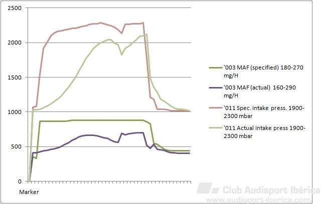

Dement Publicado 15 de Julio del 2014 Denunciar Publicado 15 de Julio del 2014 muy buenas. he hecho un log al coche porque no va bien y me suele entrar en limpmode y la verdad que no tengo ni idea de interpretar el grafico, veo que algo no esta bien porque comparándolo con otros que e visto no se parece mucho. os agradecería que me lo comentaseis un poco si no es mucha molestia. un saludo y muchas gracias de antemano Responder

Dement Publicado 17 de Julio del 2014 Autor Denunciar Publicado 17 de Julio del 2014 Perdonar que con las prisas se me olvido. Es un a6 avant 2.5 tdi 180. Pues le desmonté el turbo limpie geometría, el pulmón parece bien, caudalimetro está bien... Veis algo raro en el gráfico? Responder

Dement Publicado 17 de Julio del 2014 Autor Denunciar Publicado 17 de Julio del 2014 Y el manguito que va del caudlimetro al turbo?? Si sí e principio están todos bien. Ves algo raro en el log? Responder
WAJE Publicado 17 de Julio del 2014 Denunciar Publicado 17 de Julio del 2014 Raro si, que no llega a las demandas en ningún momento, podría ser admisión sucia o, quizás catalizador obstruido, la n75 prueba a cambiarla. Pueden ser muchas cosas. SALUDOS Responder
Dement Publicado 18 de Julio del 2014 Autor Denunciar Publicado 18 de Julio del 2014 Raro si, que no llega a las demandas en ningún momento, podría ser admisión sucia o, quizás catalizador obstruido, la n75 prueba a cambiarla. Pueden ser muchas cosas. SALUDOS El catalizador y la admisión parece que están bien. Probare a cambiar la n75 porque sino no se qué más puede ser Responder
