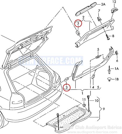

Es fácil amigo, la moldura donde va esa luz solo la tiras hacia afuera y sale, después en donde se acopla la moldura de la puerta trasera por el marco hay un tornillo a cada lado, las quitas y listo.
Solo ten cuidado de no estropear las prensas(Marcado en Rojo) de esas molturas, ya que si jalas de medio lado se rompen la unión de sostiene la prensa y la moltura.
