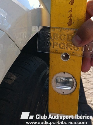

pedritop Publicado 16 de Julio del 2014 Autor Denunciar Publicado 16 de Julio del 2014 Os envio una foto desde arriba Responder

pedritop Publicado 22 de Julio del 2014 Autor Denunciar Publicado 22 de Julio del 2014 El otro día medí cuanto sobresalían, y en la parte superior estábamos hablando de alrededor de 1,5 cms. Muy justito…. di que es fácil de probar antes de dar otros pasos, pero me parece que no va a llegar. Responder
juTT'en Publicado 22 de Julio del 2014 Denunciar Publicado 22 de Julio del 2014 Entonces si que se salen...en la foto no se aprecia bien lo que sale o no.Pero si,o pagas por mantenerlas o las cambias. Y otra cosa a que te refieres subrayando lo que has subrayado? No se si e entendido mal o lo dices por las soluciones que te di o que... Igual me estoy confundiendo pero vamos,si no te di esa es porque no se me ocurrio,pero bueno como no se si es por mi o porque ahi te lo cuestiono ¿? Responder
