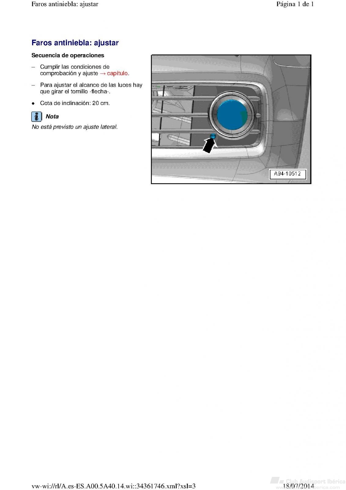

mochilo75 Publicado 18 de Julio del 2014 Denunciar Publicado 18 de Julio del 2014 Aqui está: Responder
alagar27 Publicado 18 de Julio del 2014 Autor Denunciar Publicado 18 de Julio del 2014 Gracias mochilo por la info. Pero como se accede a ese tornillo y como se puede mover para regularlo? Esa pieza ya la vi yo pero accediendo por detras x debajo del paso de ruedas como cuando cambias las bombillas antiniebla no he conseguido moverlo ni metiendo una llave alen en el hueco o un destornillador curvo Gracias Enviado desde mi Galaxy s4 usando Tapatalk Responder

vwgolf Publicado 20 de Julio del 2014 Denunciar Publicado 20 de Julio del 2014 Por la información que ha puesto mochilo solo se puede acceder a ese tornillo por delante y seguramente haya que quitar la rejilla. Saludos. Responder

vwgolf Publicado 21 de Julio del 2014 Denunciar Publicado 21 de Julio del 2014 Gracias vwgolf, aun asi si hay alguna otra info os la agradecería Yo es q quitar la rejilla no puedo Enviado desde mi Galaxy s4 usando Tapatalk Buenos días alagar27: También tienes la opción de desmontar el paragolpes completo si no puedes quitar las rejillas. No es difícil desmontarlo y se tarda poco en hacerlo. Saludos. Responder
Tineo Publicado 21 de Julio del 2014 Denunciar Publicado 21 de Julio del 2014 vaya peligro que teneis con el sikaflex. ...También tienes la opción de desmontar el paragolpes completo si no puedes quitar las rejillas. No es difícil desmontarlo y se tarda poco en hacerlo. ¿esto no será matar moscas a cañonazos?, además ¿cómo lo regulas una vez desmontado?. por la foto, eso esta exageradamente desalineado: o hay una bombilla mal montada o uno de los focos se ha desencajado del anclaje a la defensa. pd.: alagar, vete encargando otras rejillas que habrá que amput*r. Responder
