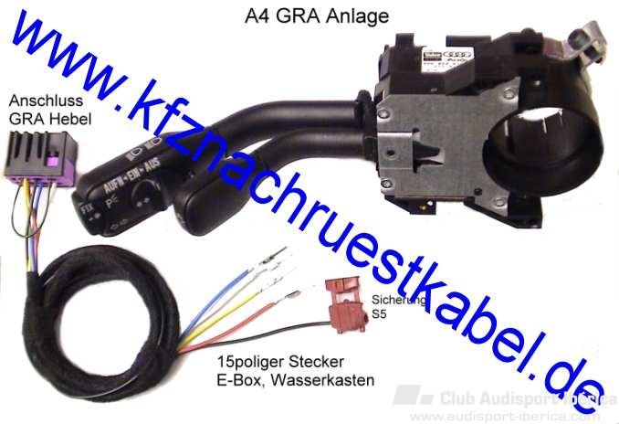

RotaryForce Publicado 18 de Julio del 2014 Denunciar Compartir Publicado 18 de Julio del 2014 Hola a todos: Lo primero he de decir que ya he buscado y rebuscado por todo el foro manuales para la instalacion del Tempomat en un B5 RES pero no encuentro nada. El caso es que pedí recientemente la maneta a la audi y la sorpresa es que viene sin instrucciones; solo vienen los cables, conectores y la maneta. He visto que alguno de vosotros tiene los manuales pero debido a que no tengo mensajes no puedo enviar MP's. Espero que podais ayudarme. Gracias!!! PD: Es un A4 B5 2.5 TDI del 2000 Responder Enlace al comentario Compartir en otros sitios web More sharing options...
CHUMaCERA Publicado 18 de Julio del 2014 Denunciar Compartir Publicado 18 de Julio del 2014 yo acabo de montarlo: asi PIN MANETA............... CONECTOR..........Color del cable en el conector...... 1.........................BLANCO.........................RO-GR...... 2.........................BLANCO.........................AZ...... 3.........................BLANCO.........................RO/AM...... 4 y 6....................BLANCO.........................NE-BL...... 5.........................NARANJA........................RO/BLy vagcom.... Responder Enlace al comentario Compartir en otros sitios web More sharing options...

RotaryForce Publicado 19 de Julio del 2014 Autor Denunciar Compartir Publicado 19 de Julio del 2014 vale chumacera, pero lo que tu dices ya vienen hechas todas las conexiones en la maneta, pero luego tengo esto que no se donde va... no hay ningun tutorial del montaje en un restyling??? Gracias!!!! Responder Enlace al comentario Compartir en otros sitios web More sharing options...
CHUMaCERA Publicado 20 de Julio del 2014 Denunciar Compartir Publicado 20 de Julio del 2014 mandame foto y referencia de la maneta.... aver Responder Enlace al comentario Compartir en otros sitios web More sharing options...

mikela4 Publicado 22 de Julio del 2014 Denunciar Compartir Publicado 22 de Julio del 2014 Se habra enfadado nuestro recien llegado compañero. Pero la maneta de tempomat es la misma tanto en pre como en rest. El enchufe que tiene en la foto me imagino que es para enchufarlo en la instalacion de fabrica que tiene el coche, que en su caso no existe. Entonces nada mas que seguir el manual de instalacion tempomat y ya esta. Siempre y cuando tenga el enchufe de nosecuantos pines en la centralita, y si no, pues a buscar, porque se han hecho mil virgerias y al final se conseguio hasta tempomat sin maneta... Un saludo! Responder Enlace al comentario Compartir en otros sitios web More sharing options...
zeimon Publicado 22 de Julio del 2014 Denunciar Compartir Publicado 22 de Julio del 2014 Se habra enfadado nuestro recien llegado compañero. Pero la maneta de tempomat es la misma tanto en pre como en rest. El enchufe que tiene en la foto me imagino que es para enchufarlo en la instalacion de fabrica que tiene el coche, que en su caso no existe. Entonces nada mas que seguir el manual de instalacion tempomat y ya esta. Siempre y cuando tenga el enchufe de nosecuantos pines en la centralita, y si no, pues a buscar, porque se han hecho mil virgerias y al final se conseguio hasta tempomat sin maneta... Un saludo! Mikel no es la misma maneta la del pre que la del rest tienen referencias distintas, es mas no son intercambiables Enviado desde mi bq Aquaris 5.7 mediante Tapatalk Responder Enlace al comentario Compartir en otros sitios web More sharing options...
mikela4 Publicado 22 de Julio del 2014 Denunciar Compartir Publicado 22 de Julio del 2014 Zeimon , lo único que difiere, es el anclaje con la maneta del limpia. Seguro que tienen referencias distintas. Pero los cables son los mismos y tienen la misma función. Lo digo porque yo le puse al mío la maneta de un restyling. Bien, le puse ambas manetas, la del tempomat y le del limpia y control del FIS. Responder Enlace al comentario Compartir en otros sitios web More sharing options...
