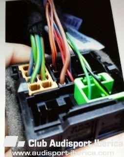

sergioja Publicado 21 de Julio del 2014 Denunciar Publicado 21 de Julio del 2014 hola chicos, se que este no es el post pero necesito vuestra ayuda ya que no he visto que nadie tenga el mismo cableado que yo, os cuento mi problema. he instalado en mi a4 del 2007 de alemania un navegador chino s100 c050 y al encenderlo me doy cuenta que no se escuchan los altavoces traseros ni sale nada en el fis como antes, el problema es que en varios post de aki hablan de un cable blanco que sale del ramal del coche a otro cable azul de antena, pero yo el cable blanco no lo tengo, haber si alguien me puede echar un cable, os adjunto una foto del cableado que sale de mi coche hacia la radio, un saludo y gracias de antemano. Responder
sergioja Publicado 21 de Julio del 2014 Autor Denunciar Publicado 21 de Julio del 2014 este es mi cableadoy por lo que se puede ver no esta el cable blanco y la verdad q mi coche no lleva subwofer y la etapa a no ser que este muy escondida tampoco esta en el maletero Responder

tairongsxr Publicado 21 de Julio del 2014 Denunciar Publicado 21 de Julio del 2014 la semana pasada estuve en un taller que montan radios y esas cosas,precisamente para preguntar por ese mismo aparato. en el presupuesto me incluyó un adaptador o algo asi para que sonaran los altavoces traseros, unos 19 pavos... creo que por ahí van los tiros... Responder
sergioja Publicado 22 de Julio del 2014 Autor Denunciar Publicado 22 de Julio del 2014 gracias tairongsxr, lo que no entiendo e como no tengo el cable blanco del ramal del coche Responder

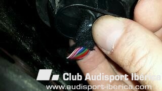

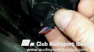

sergioja Publicado 25 de Julio del 2014 Autor Denunciar Publicado 25 de Julio del 2014 haber si alguien me pueda ayudar con este tema de los altavoces traseros, porque no encuentro la etapa ni subwofer en mi avant del 2007, con lo que solo e podido descubrir los cables de los altavoces traseros, al que adjunto ahora la foto. haber si alguno me pueda decir cuales son los cables de la etapa y de los altavoces para un s100.gracias de antemano Responder
sergioja Publicado 25 de Julio del 2014 Autor Denunciar Publicado 25 de Julio del 2014 estos son los cables que tengo en la puerta trasera izquierda. Responder

meatloaf Publicado 28 de Julio del 2014 Denunciar Publicado 28 de Julio del 2014 te hace falta un adaptador para los traseros, para que le llegue positivo al ampli de atrás, no te suena por que no le llega +12 la info en fis no te saldrá ya que no es compatible con nuestros fis los chinorris Responder
