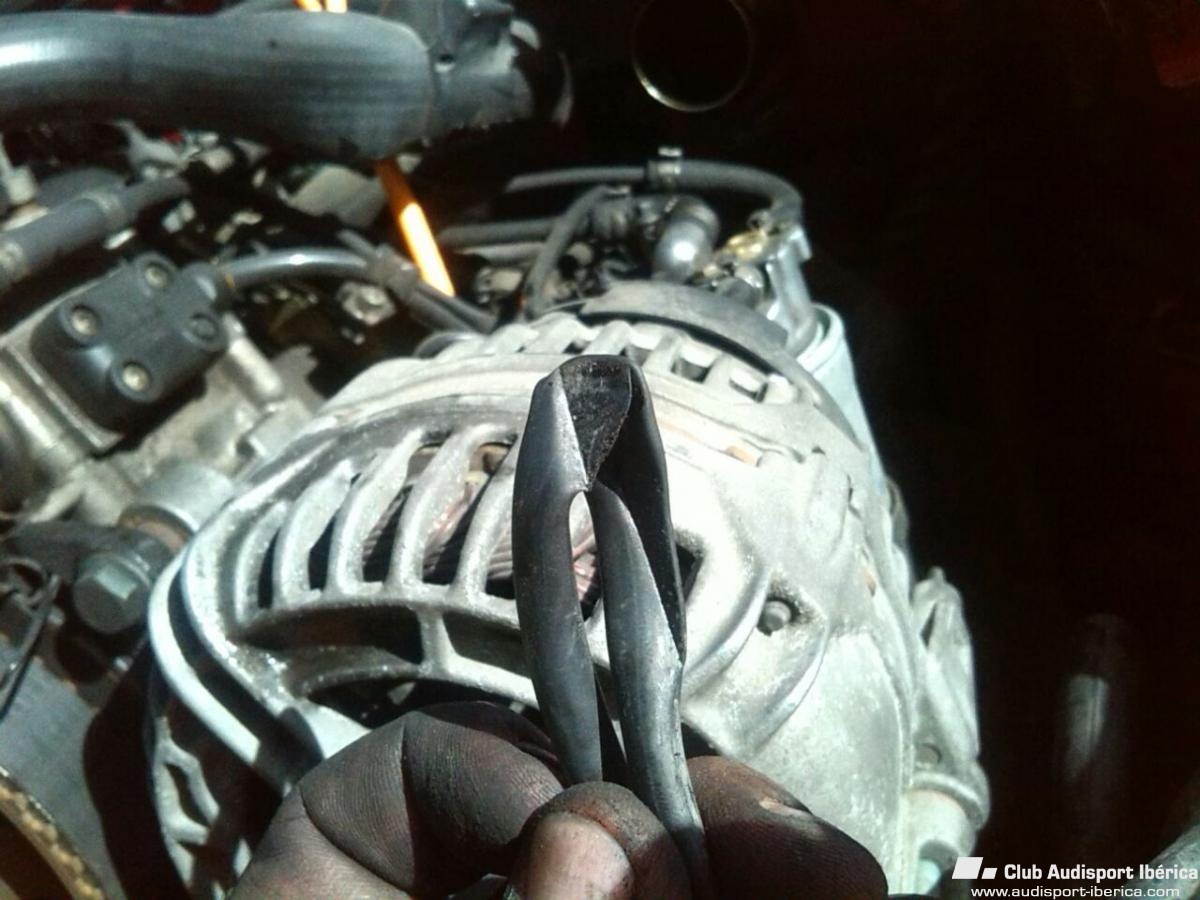

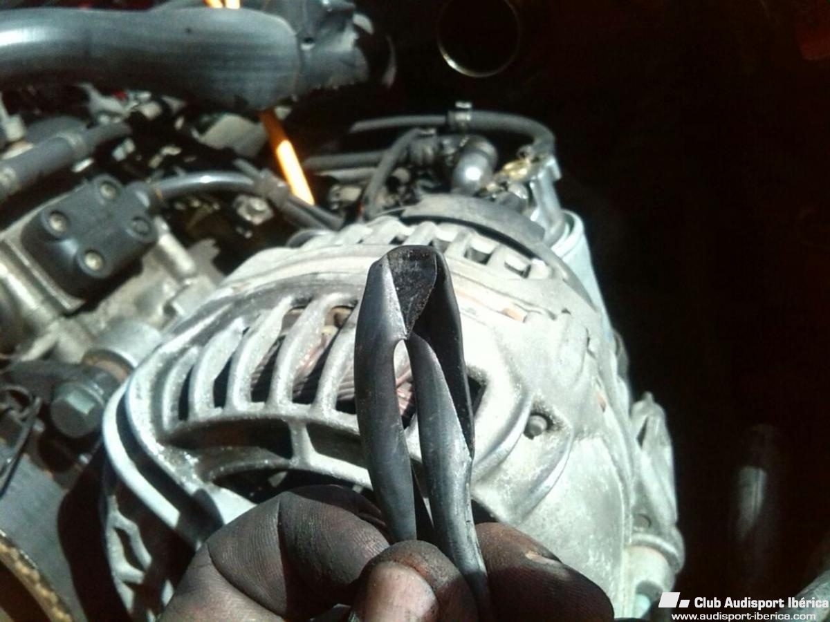

sata Publicado 20 de Octubre del 2014 Autor Denunciar Publicado 20 de Octubre del 2014 Buenas noticias. Hoy desmonté el frontal para trasear en otros asunto,....y bingo: El anterior operario, chafó elegantemente el cable de este sensor entre !! la chapaportacierres y la punta del chasis !!! Tijera, termorretractil,....y ya funciona de la manera que describís que tiene que hacerlo. Un saludo y gracias a todos por la ayuda Responder
