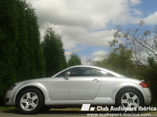

Fran B. Publicado 22 de Julio del 2014 Denunciar Publicado 22 de Julio del 2014 (editado) Hola a tod@s: Por fin, tras ver y probar unos cuantos TT´s he comprado uno. Está totalmente de serie y aparentemente muy cuidado. 180 Quattro del 99 y 185.000km. Libro hasta los 130.000km y dos únicos dueños, facturas de todo, siempre en garaje etc etc...vamos...casi increíble para este tipo de coche. Encima buen precio y al lado de casa... He visto cada pufo increible...con golpe mal reparado, avería en bomba inyección, 9 transferencias, licencia para rallye...de todo. Este he descubierto un par de pijadas "típicas". El ruido a "cama vieja" en el lado delantero derecho, casi solucionado con aceite de spray de cadena de moto...pero cambiaré los silentblocks con el tiempo y el otro, el termostato abierto de continuo...en carretera va a 71 grados, comprobado con el canal 49 del clima, así que lo cambiaré (estoy casi seguro que el anterior dueño ni lo sabía). Bueno, no me enrollo más. Gracias por mantener este foro que me ha servido de ayuda desde antes de comprarlo! Editado 22 de Julio del 2014 por Fran B. Responder
