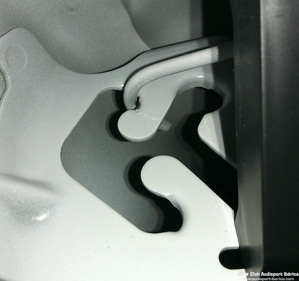

Tineo Publicado 26 de Julio del 2014 Denunciar Publicado 26 de Julio del 2014 (editado) Habéis probado a moverle un punto al anclaje del muelle que lo eleva? Es regulable la fuerza de elevacionTineo, perdón por la ignorancia, ¿pero donde encuentro lo que indicas? Sent from my iPhone with Tapatalk En cada lateral del maletero, sacando las tapas, se ve el anclaje del muelle. Un muelle por cada lado y tienen cuatro posibles posiciones. En mi coche un lado esta en el 4 y en el otro en el 1. Foto en el anclaje 4, y vino asi de fábrica. Lo lógico sería no tener diferencias tan extremas, pero cada muelle es un mundo. Editado 26 de Julio del 2014 por Tineo Responder

Tineo Publicado 26 de Julio del 2014 Denunciar Publicado 26 de Julio del 2014 Tineo, agradezco inmensamente tu ayuda, mañana llego de viaje; lo primero que haré es mirar y comprobar para saber sí mejora. Gracias nuevamente!! Sent from my iPhone with Tapatalk No hay de qué hombre, Cuidado al manipular esos muelles!!, están en tensión y puedes desgraciar una mano. Hay que usar algún útil como por ejemplo un cable en lazo y un mango. Responder
Manuels Publicado 27 de Julio del 2014 Denunciar Publicado 27 de Julio del 2014 Tineo, agradezco inmensamente tu ayuda, mañana llego de viaje; lo primero que haré es mirar y comprobar para saber sí mejora. Gracias nuevamente!! Sent from my iPhone with Tapatalk No hay de qué hombre, Cuidado al manipular esos muelles!!, están en tensión y puedes desgraciar una mano. Hay que usar algún útil como por ejemplo un cable en lazo y un mango. Perfecto Tineo, tendré muy en cuenta tu sugerencia, gracias!!! Sent from my iPhone with Tapatalk Responder
