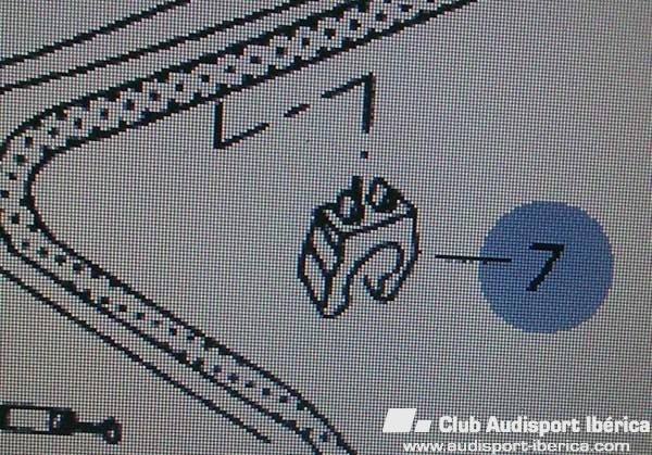

Tineo Publicado 30 de Julio del 2014 Denunciar Publicado 30 de Julio del 2014 La verdad es que yo el mio no entiendo muy bien porque se hace tan hacia el cristal, he estado mirando y no parece que haya ningun tope en ninguno de los dos lados y mucho menos que se haya roto algo. A ver si podeis poner alguna foto mas por la parte de dentro Lo unico que me queda pensar es que el cable que lleva se haya soltado de algun sitio o algo asi. Saludos No tengo foto, me temo es inaccesible sin quitar el guarnecido en el esquema es esta pieza y parece que va sujeta por dos grapas a la chapa. Responder
Progger Publicado 30 de Julio del 2014 Autor Denunciar Publicado 30 de Julio del 2014 Lo de la foto se supone que es el tope que tiene que hacer para que no abra tanto? Saludos Responder
Tineo Publicado 30 de Julio del 2014 Denunciar Publicado 30 de Julio del 2014 Lo de la foto se supone que es el tope que tiene que hacer para que no abra tanto? Saludos si, la barra "aparca" ahi en el final de su recorrido. Una por cada lado. Responder
Progger Publicado 30 de Julio del 2014 Autor Denunciar Publicado 30 de Julio del 2014 (editado) Luego lo mirare bien a ver, por cierto eso lo has visto en el etka? Te lo digo por si puedes decirme la referencia y precio estimado. O si me puedes decir en que apartado esta, lo miro yo en llegar a casa, como mejor te venga.. Saludos!! Editado 30 de Julio del 2014 por Progger Responder
Tineo Publicado 30 de Julio del 2014 Denunciar Publicado 30 de Julio del 2014 Si es un diagarama del etka, no lo tengo a mano pero recuerdo que ponía "tope elástico", habia tres referencias diferentes segun fecha fabricación, sobre unos 7 euros. Responder
Progger Publicado 30 de Julio del 2014 Autor Denunciar Publicado 30 de Julio del 2014 Ok, pues muchas gracias. De todas formas mirare a ver si están rotos y si es asi mirare a ver si están los rotos puestos o por algún hueco porque he estado mirando y eso en concreto no me suena de verlo. Mirare bien. Gracias y un saludo Responder
durango96 Publicado 30 de Julio del 2014 Denunciar Publicado 30 de Julio del 2014 La verdad es que yo el mio no entiendo muy bien porque se hace tan hacia el cristal, he estado mirando y no parece que haya ningun tope en ninguno de los dos lados y mucho menos que se haya roto algo. A ver si podeis poner alguna foto mas por la parte de dentro Lo unico que me queda pensar es que el cable que lleva se haya soltado de algun sitio o algo asi. Saludos No tengo foto, me temo es inaccesible sin quitar el guarnecido en el esquema es esta pieza y parece que va sujeta por dos grapas a la chapa. Este es el taco Hay que quitar el guardecimiento A mi me pasaba, no tan brusco pero si bastante rápido Lo he solucionado retrasando el muelle Responder

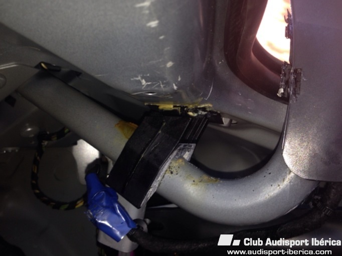

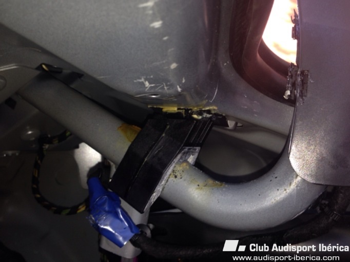

Progger Publicado 31 de Julio del 2014 Autor Denunciar Publicado 31 de Julio del 2014 Bueno, pues me he encontrado esto por los laterales del maletero, así que ya he dado con el problema. Parece que no están rotos, supongo que se saldría uno y el otro de la fuerza también se saldría, o creéis que están rotos?? Saludos Responder
