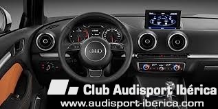

jossidj Publicado 26 de Julio del 2014 Denunciar Compartir Publicado 26 de Julio del 2014 hola muy buenas! el caso es el siguiente.... tengo un audi a3 ambition del 2005 sin volante multifuncion y demás...quise poner el tempomat y me dijo el mecánico en si que mi centralita no estaba capacitada para tempomat...? que centralita e de montarle entonces? y si digo de ponerle un volante multifuncion como este de la foto que voy detrás...le servirá o tengo que cambiar la dichosa centralita igualmente? por cierto!! el volante será quitar y poner así de sencillo o también tengo que acertar en referencias y demás? también es por lo del airbag servirá o ya no se? bueno son algunas preguntas que me rondan y sin dar soluciones...espero que me podáis ayudar un saludo y muchas gracias de antemano! Responder Enlace al comentario Compartir en otros sitios web More sharing options...

RaulCS Publicado 27 de Julio del 2014 Denunciar Compartir Publicado 27 de Julio del 2014 hola muy buenas! el caso es el siguiente.... tengo un audi a3 ambition del 2005 sin volante multifuncion y demás...quise poner el tempomat y me dijo el mecánico en si que mi centralita no estaba capacitada para tempomat...? que centralita e de montarle entonces? y si digo de ponerle un volante multifuncion como este de la foto que voy detrás...le servirá o tengo que cambiar la dichosa centralita igualmente? por cierto!! el volante será quitar y poner así de sencillo o también tengo que acertar en referencias y demás? también es por lo del airbag servirá o ya no se? bueno son algunas preguntas que me rondan y sin dar soluciones...espero que me podáis ayudar un saludo y muchas gracias de antemano! Necesitarás instalar una nueva centralita con el siguiente número de referencia: 8P0 953 549 F y si cuando desmontes el volante tu anillo tampoco es compatible, esta es la referencia que necesitarás: 1K0 959 653 D Con respecto al volante de la foto, solo te valdrá la iluminación, los botones y funciones no son compatibles, por lo que las tendrías de pega. Cualquier volante MF o tempomat que quieras añadirle a posteriori, necesitarás cambiar la centralita, sí o sí. Si compras el conjunto entero, (volante + airbag), solo tendrás que quitar el tuyo, poner el nuevo y luego configurarlo con el vagcom. Un saludo. Responder Enlace al comentario Compartir en otros sitios web More sharing options...
