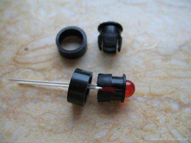

capamc Publicado 9 de Enero del 2015 Autor Denunciar Publicado 9 de Enero del 2015 (editado) Hoy le he puesto un par de pijaditas más al audi...Como el maletero me parecía muy mal iluminado, he añadido un plafón delantero de Golf mk3 básico (lleva bombilla solo).El plafón es así:Lo he convertido a leds, y a funcionar... también he puesto bombillas de leds a los 2 plafones originales del maletero. Mañana traeré fotos con el resultado jijiji :mrgreen:La otra cosilla ha sido completar el paquete iluminación que trae el coche. Este pack no traía leds de ambiente en el plafón trasero. Y simplemente yo se los he añadido de manera casera.He usado una dremel con puntos y fresas varias, 2 leds de alta luminosidad rojos de 5mm, una resistencia de 470 Ohm y dos portaleds. También se necesita soldador, estaño, y algo de silicona. El material que he usado lo tenía por casa y no he gastado 1 euro en materiales.Los led´s los he puesto en serie, como en el siguiente esquema pero con dos led´s en vez de tres:Los leds los he fijado con unos porta leds y luego algo de silicona por la cara interior del plafón.Resultado:Ha quedado muy bien, y alumbran muchísimo, pero de manera concetrada más bien (unos 35 - 40º)... no queda mal pero quizás lime un poco las cabezas de los leds para conseguir un efecto de abanico difuminado (100º aprox).Pronto más cositas...Un saludo ! Editado 9 de Enero del 2015 por capamc Responder
Serjio Publicado 9 de Enero del 2015 Denunciar Publicado 9 de Enero del 2015 Muy chulo compañero!!! En los delanteros imagino que llevabas. La verdad que es un brico muy chulo y sencillo. Responder
