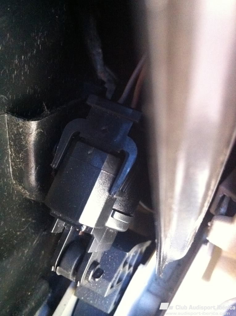

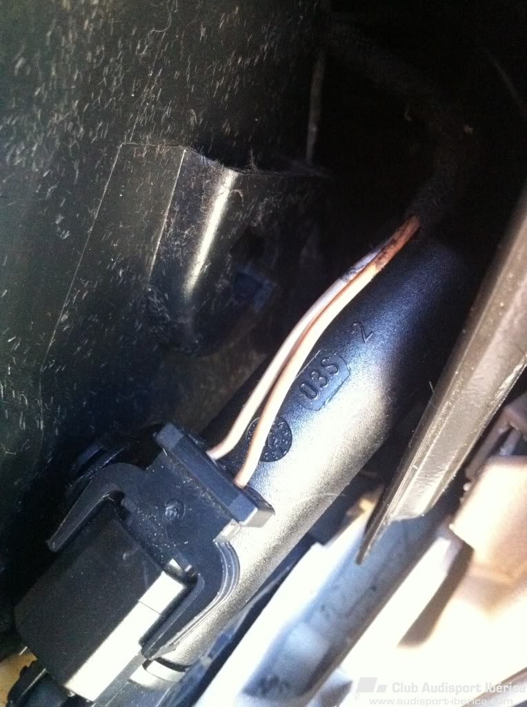

bemmequer Publicado 6 de Agosto del 2014 Autor Denunciar Publicado 6 de Agosto del 2014 Mira estas fotos son la del pistón y donde va alojado Responder
bemmequer Publicado 6 de Agosto del 2014 Autor Denunciar Publicado 6 de Agosto del 2014 Y esta otra, como ves tiene una posición, para quitar el piston tienes que girarlo 90º hacia la izquierda y lo sacas, si está roto o le falta el pasador es por lo que te puede caer de golpe la guantera, comprueba antes si funciona bien y sino pon uno nuevo pues es muy barato, sobre 20 euros en el conce. Un saludo Responder
