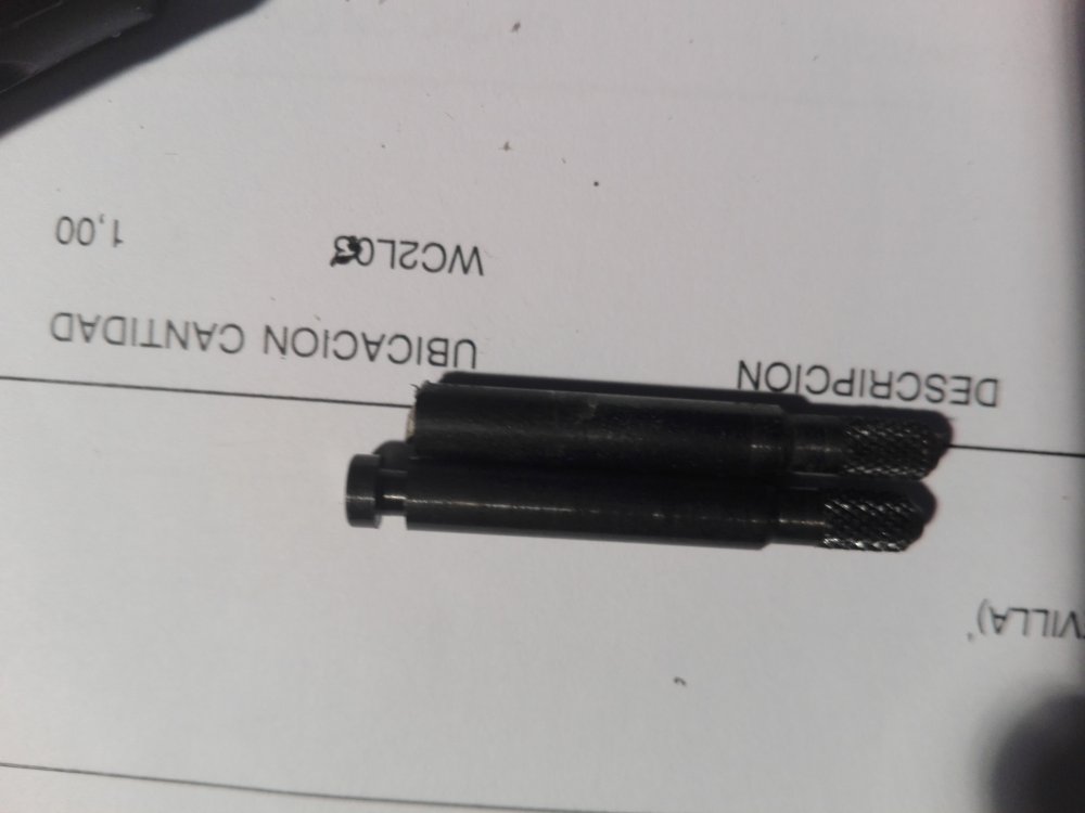

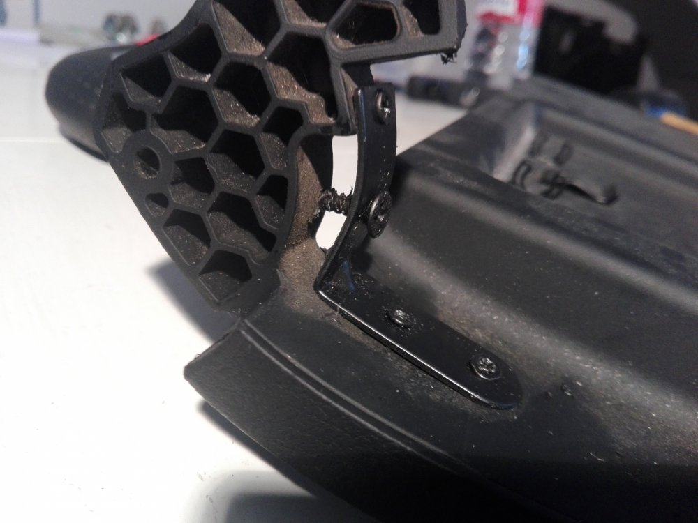

ALGUNNOMBRELIBRE Publicado 9 de Mayo del 2017 Denunciar Publicado 9 de Mayo del 2017 Pues ya practicamente la tengo lista,solo a falta de colocarla en su sitio,os adjunto fotos para que veais el tipo de visagras que venden y demas,aunque la explicacion de bemmequer es perfecta Responder
ALGUNNOMBRELIBRE Publicado 9 de Mayo del 2017 Denunciar Publicado 9 de Mayo del 2017 Como la cabeza de un pasador estaba partida perfore el otro extremo con una pequeña broca para sacarla empujando por este nuevo agujero Responder

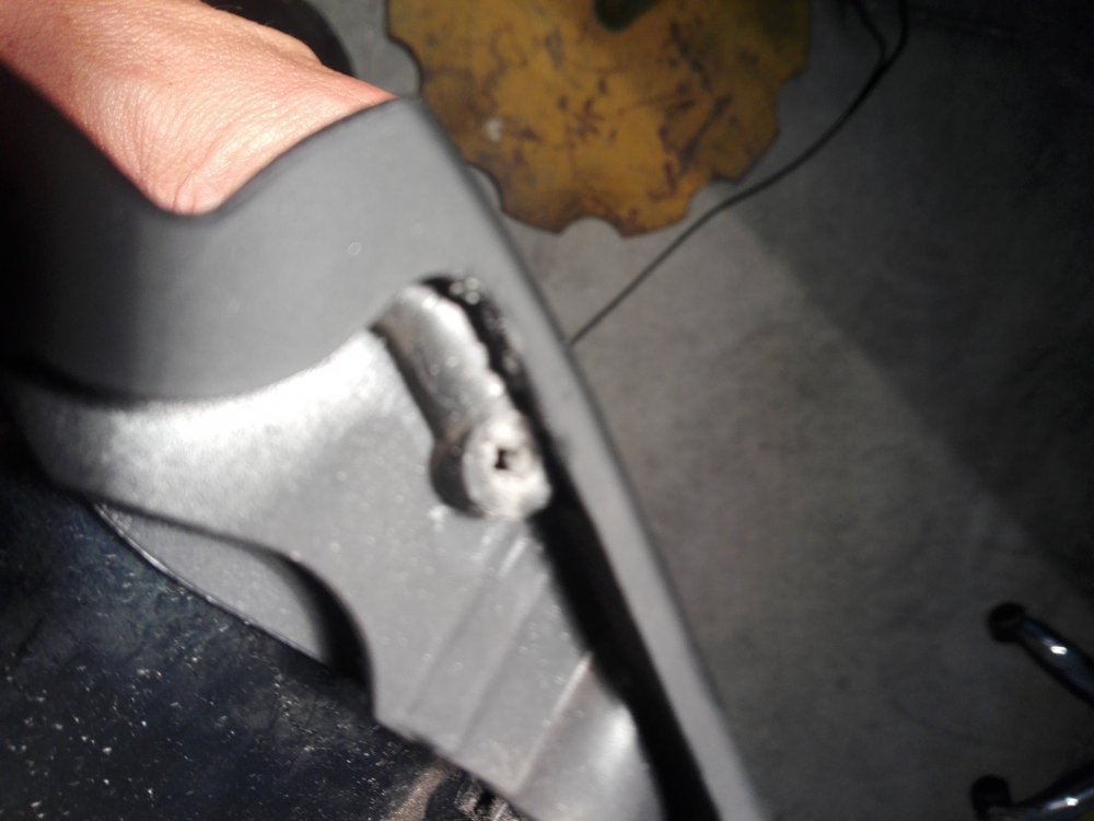

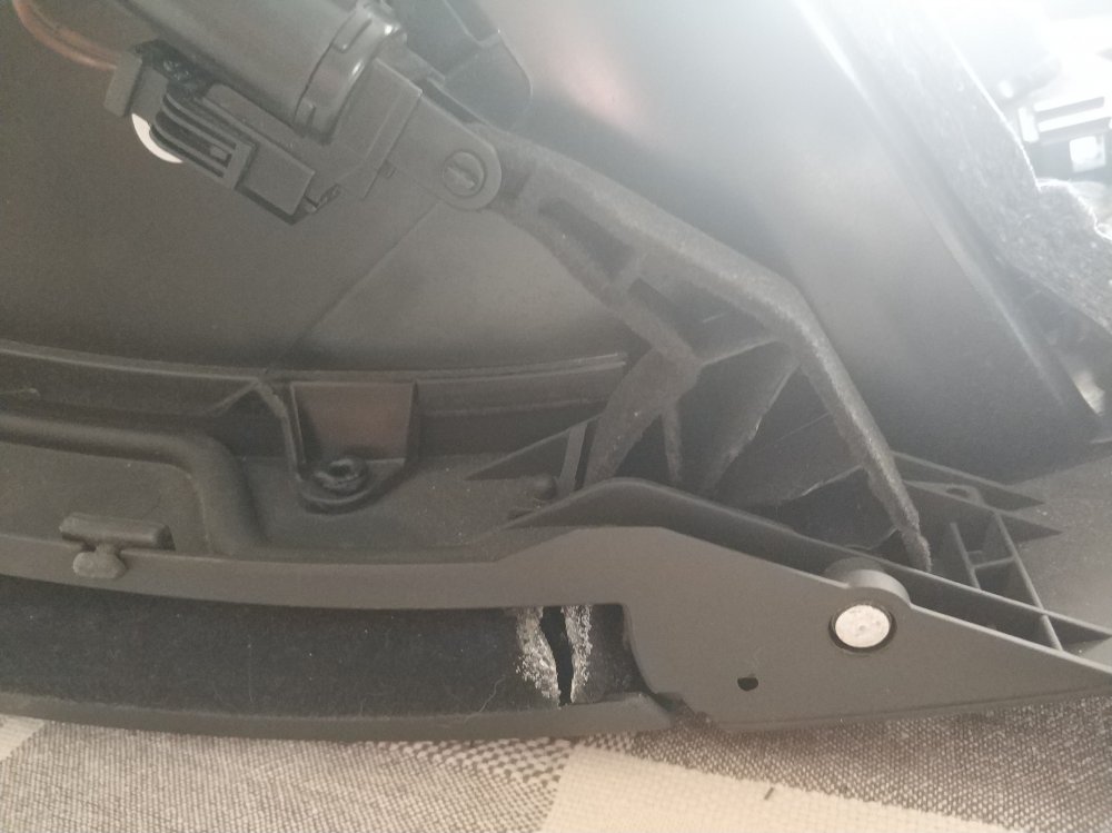

Sunk Publicado 26 de Octubre del 2019 Denunciar Publicado 26 de Octubre del 2019 (editado) Tengo un TT TFSI 2.0 del 2011, pero como las guanteras son similares lo po ngo aquí por si podéis echarme un cable. No soy capaz de quitar la bisagra rota., Quito el pasador, pero queda unida por el otro extremo (parte metálica plateada en la foto). Cambiar la guantera entera por esa pieza solo me parece algo exagerado... Por cierto no he desactivado el airbag del acompañante, acierto o error? Editado 26 de Octubre del 2019 por Sunk Responder
Carlisu84 Publicado 1 de Noviembre del 2019 Denunciar Publicado 1 de Noviembre del 2019 En 26/10/2019 a las 18:16, Sunk dijo: Tengo un TT TFSI 2.0 del 2011, pero como las guanteras son similares lo po ngo aquí por si podéis echarme un cable. No soy capaz de quitar la bisagra rota., Quito el pasador, pero queda unida por el otro extremo (parte metálica plateada en la foto). Cambiar la guantera entera por esa pieza solo me parece algo exagerado... Por cierto no he desactivado el airbag del acompañante, acierto o error? es que me parece por lo que se ve en la foto que eso no se puede quitar. lo de quitar el airbag no pasa nada por no hacerlo. Responder
