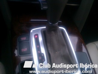

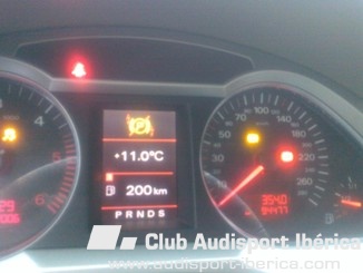

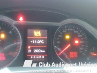

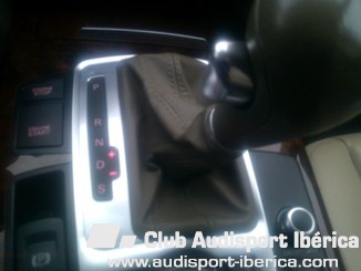

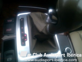

El Transportador Publicado 1 de Agosto del 2014 Denunciar Publicado 1 de Agosto del 2014 Estimados foreros, necesito ayuda urgente, mi audi a 6 3.0 tdi año 2007 no quiere arrancar, el síntoma es el siguiente, pones la llave para dar contacto y en la pantalla frente al volante no aparece seleccionada la marcha "P" si no que todas están encendidas automáticamente se le corta el poder a bujías, bomba de combustible, se enciende el testigo de esp, abs, traba la llave,no deja poner el seguro de las puertas y obviamente el auto no arranca. Esto esta ocurriendo desde un par de semanas pero en forma esporádica y le poníamos el scanner y no presentaba fallos, solo algunos de comunicación intermitente con un modulo. Cuando el auto anda de buenas colocas la llave registra la "P" en la pantalla das arranque, parte al toque y el auto va de maravillas. Alguien me puede ayudar, que pieza esta fallando, como lo puedo engañar, ya que para más mala suerte el concesionario mas próximo esta a 800 km. Saludos y muchas gracias. Responder
Danielg60 Publicado 2 de Agosto del 2014 Denunciar Publicado 2 de Agosto del 2014 Tiene pinta de problema con el módulo del cambio automático, cuando fallan suelen dar el síntoma de encenderse todas las luces en el cuadro me refiero a las del cambio. Responder
