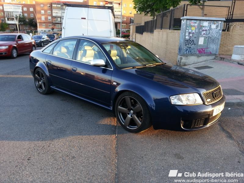

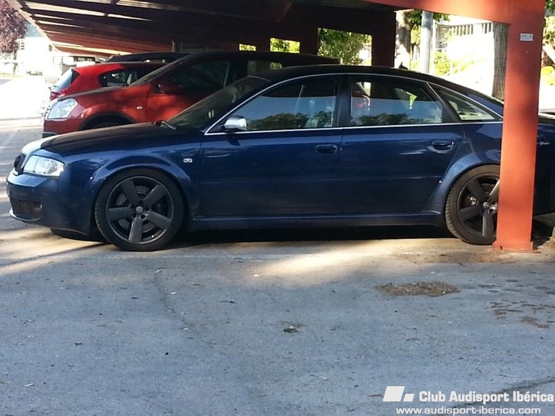

Adri_RS6 Publicado 7 de Agosto del 2014 Denunciar Publicado 7 de Agosto del 2014 La suspensión puede comprarla en varios sitios , yo la compre en una tienda de aquí de Madrid que me pillaba cerca, pero no debería costarte trabajo encontrar un sitio donde las vendan, he visto varios sitios por Internet donde las venden, a ver si lo vuelvo a ver y te paso los enlaces. Aquí te pongo 2 fotillos de como queda el coche ahora con la nueva suspensión, un saludo. Responder
Adri_RS6 Publicado 7 de Agosto del 2014 Denunciar Publicado 7 de Agosto del 2014 Y la otra: Responder
ammland Publicado 7 de Agosto del 2014 Autor Denunciar Publicado 7 de Agosto del 2014 Que bonito queda asi bajito,y el color de las llantas me encanta. El mio es negro con el mismo interior que el tuyo,y estoy pensando en pintarle las llantas como las tuyas. Gracias por la ayuda! Responder
