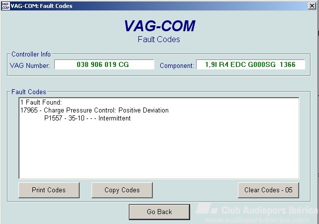

eolica Publicado 2 de Agosto del 2014 Denunciar Publicado 2 de Agosto del 2014 Hola compañeros Después de unos meses de perdida de potencia y salto del "limp mode" en alguna ocasión que otra, mi mecánico de siempre me ha limpiado el turbo y después de sacarme los euros el fallo persiste, ya que siempre se basa en los kilometros del coche y en que el turbo esta viejo, y no mira mas allá, y paso de que siga dando palos de ciego y sacándome las perras Después de mucho investigar por el foro y en la red he llegado a la conclusión de que puede ser la N75 por los síntomas que me da el coche Esta mañana le he pasado el VAGCOM y me ha dado el siguiente fallo el cual os adjunto el pantallazo Yo creo que es la N75 no? A ver los gurús del foro que opinan Gracias de antemano Saludos Responder

Diego Enrique Publicado 3 de Agosto del 2014 Denunciar Publicado 3 de Agosto del 2014 17965-Regulación de la presión de sobrealimentación Límite de regulación sobrepasado. - Cargo de Control de Presión: Desviación Positiva Los posibles síntomas * Reducción de potencia de salida * Limp modo Las posibles causas * Aumenta la presión demasiado alta * Mangueras / Tubos conectados incorrecta, desconectado, bloqueado o con fugas * Cargador de control de presión defectuosa o PNV (boquilla turbo variable): inyectores atascados * solenoide de la válvula de control de presión de sobrealimentación (N75) defectuosa Posibles soluciones * Revise las mangueras / tubos a / entre los componentes * Compruebe la válvula de solenoide para el control de la presión de sobrealimentación (N75) * Revisar / Limpiar y reemplazar un cargo de control de presión o Compruebe mecanismo de limpieza para las boquillas variables También puede ser el caudalimetro o como dice Sergio geometría del turbo atascada... Una cosa , antes de nada hazle con el vagcom una prueba al varillaje del turbo y mira como se mueven. Geometria Del Turbo Mediante VagCOM 1º Motor caliente y en marcha al ralentí con el vag-com enchufado. 2º entras en "motor" 3º Pulsas en "04 Ajuste basico" 4º pones el grupo "011" 5º en el campo 2 te saldrá alternativamente cada 10 segundos "ON" y "OFF"...(notarás como cada vez que cambia el motor suena diferente... es normal, no te asustes) 6º compruebas en el campo 4 que indica tambien alternativamente "0%" y "100%" 7º abre el capot y observa la varilla que mueve la geometría variable del turbo.... en cada cambio debe subir y bajar por completo... con "ON" debe levantarse y con "OFF" debe caerse. 8º deja que actue así durante unos cinco o diez minutos para que poco a poco se suelte parte de la carbonilla que tiene dentro y suavice su recorrido.... 9º apaga todo, desconecta y sal a dar una vuelta.... Ya tienes trabajo para ir descartando cosas, ya nos irás contando. Saludos Responder
