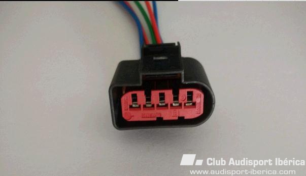

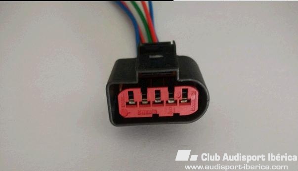

Hoplita Publicado 13 de Marzo del 2017 Denunciar Publicado 13 de Marzo del 2017 (editado) Seguramente sea el caudalimetro Cuando llegue nos cuentas qué tal y esperemos que con eso se te solucione el problema. Un saludo. pues nada, ha llegado el cauda nuevo y .... fatal. el coche va fatal con el puesto, parece que empieza a ir bien pero no hay manera de que entre el turbo no entra, con el acererador pisado a fondo empieza a petardear y a la que te despistes se para y/o salta la luz de esp es el tercer cauda que le cambio (incluido un pierburg, antes) y no consigo que vaya bien., o mejor dicho, no va lleva tambien el fittro de aire nuevo.... lo unico que con tanto cambio , el plastico rojo que lleva el conector del cable que va a la centralita -este de abajo, se ha deshecho y se ha caido, pero no creo que sea eso pues los contactos pinzan los del cauda y tampoco hay partes mecanicas que se muevan no he tenido tiempo de pasarle el vag hoy pero no me explico de como puede ir estupendo sin cauda y fatal con el... Editado 13 de Marzo del 2017 por Hoplita Responder
