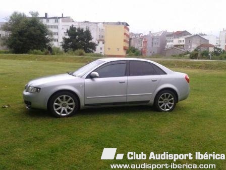

abril Publicado 6 de Agosto del 2014 Denunciar Compartir Publicado 6 de Agosto del 2014 Hola a todos. Al final he vendido mis llantas rs4 old y estoy en trato con un chico para comprar y montar provisionalmente (hasta que encuentre un modelo que realmente me llene) las que él tenía puestas en su Leon del 2003. El caso es que no sabe si son 5x112 o 5x100, me comenta que las probó en un audi que primero me dijo que era del 2003 y ahora recuerda que es del 2001 (b5 o b6?) Como la foto no me saca de dudas, pido opinión a los más expertos en nuestra marca para salir de dudas en el anclaje y asegurarme que valen...gracias. . Responder Enlace al comentario Compartir en otros sitios web More sharing options...
mikraul Publicado 6 de Agosto del 2014 Denunciar Compartir Publicado 6 de Agosto del 2014 ese coche.. es un b6 Responder Enlace al comentario Compartir en otros sitios web More sharing options...
bemmequer Publicado 6 de Agosto del 2014 Denunciar Compartir Publicado 6 de Agosto del 2014 Hola Abril, no paras, para mi es un b6 claramente, los faldones de las puertas son del b6 y los intermitentes delanteros son del b6 acaban cortados hacia a delante ,mientras que los del b5 van hacia atras. Un saludo. Responder Enlace al comentario Compartir en otros sitios web More sharing options...
bemmequer Publicado 6 de Agosto del 2014 Denunciar Compartir Publicado 6 de Agosto del 2014 Este en un b5. Un saludo. Responder Enlace al comentario Compartir en otros sitios web More sharing options...

abril Publicado 6 de Agosto del 2014 Autor Denunciar Compartir Publicado 6 de Agosto del 2014 Entonces si es un b6 seguro y las ha podido montar es que es 5x112 como el mío...sabeis que anclaje tiene un leon del 2003? porque originalmente es el que las tenía montadas. Responder Enlace al comentario Compartir en otros sitios web More sharing options...
abril Publicado 6 de Agosto del 2014 Autor Denunciar Compartir Publicado 6 de Agosto del 2014 Entonces en el periodo 200-2004 hubo cambio de anclaje 5x100 a 5x112 o fue hasta el b5 solo 5x100??? Responder Enlace al comentario Compartir en otros sitios web More sharing options...
abril Publicado 6 de Agosto del 2014 Autor Denunciar Compartir Publicado 6 de Agosto del 2014 Lo digo porque el leon de este chico es 5x100 y las han probado en el b6 de la foto Responder Enlace al comentario Compartir en otros sitios web More sharing options...
Diego Enrique Publicado 6 de Agosto del 2014 Denunciar Compartir Publicado 6 de Agosto del 2014 Lo digo porque el leon de este chico es 5x100 y las han probado en el b6 de la foto Seat Leon Mk1 - 5x100mm - Buje 57.0 - ET 35 to 38 Seat Leon Mk2 - 5x112mm Audi A4/S4/RS4/Cabrio B5 - 5x112mm - Buje 57.0 - ET 35 to 45 Audi A4/S4/RS4/Cabrio B6 -5x112mm - Buje 57.1 Audi A4/S4/RS4/Cabrio B7 - 5x112mm - Buje 57.0 Pueden ser dos cosas , que las llantas sean de doble tornilleria y por tanto valgan para 5x100 y 5x112 o que el León del chico sea un mk2 que son 5x112... Te digo que si fueran 5x100 no valdrían fijo para el b6. Saludos P.d : ya te aburriste de las llantas?? Responder Enlace al comentario Compartir en otros sitios web More sharing options...
abril Publicado 6 de Agosto del 2014 Autor Denunciar Compartir Publicado 6 de Agosto del 2014 Gracias por tus apuntes. No es que me aburriera, son demasiado OEM para mis gustos algo más radicales. Su leon es de Diciembre de 2003 con lo que creo que es mk1 osea 5x100 y las llantas no son de doble anclaje con lo que por todo ésto ando confundido. Como puede haberlas llevado un leon del 2003 que por fecha es mk1 5x100 y haberle servido al b6 5x112?? . Me acaba de mandar un mensaje que al scirocco actual no le valen osea que 5x100 fijo que son ya que éste lleva 5x112. Responder Enlace al comentario Compartir en otros sitios web More sharing options...
LA NAVE Publicado 6 de Agosto del 2014 Denunciar Compartir Publicado 6 de Agosto del 2014 Tanto B5 como B6 llevan anclaje 5x112 y buje 57.1 ,la foto que pones es de un B6 y si las llantas son replicas ese modelo siempre viene con doble anclaje en las replicas por lo que seria valida para 5x100 y 5x112. Saludos Enviado desde el el clave con Iphone 5 Responder Enlace al comentario Compartir en otros sitios web More sharing options...
abril Publicado 6 de Agosto del 2014 Autor Denunciar Compartir Publicado 6 de Agosto del 2014 No son replicas, son unas ATS originales... Responder Enlace al comentario Compartir en otros sitios web More sharing options...
abril Publicado 6 de Agosto del 2014 Autor Denunciar Compartir Publicado 6 de Agosto del 2014 No son replicas, son unas ATS originales... De todas formas yo recuerdo haber leido un post de medidas de anclajes, bujes, et..etc donde decía que los b5 llevaban 5x100. Acabo de medir uno que hay en la puerta de mi tienda que lleva unas fat five en 16 y mide entre tornillos justo 10 Responder Enlace al comentario Compartir en otros sitios web More sharing options...
heaveninmoTTion Publicado 6 de Agosto del 2014 Denunciar Compartir Publicado 6 de Agosto del 2014 No son replicas, son unas ATS originales... De todas formas yo recuerdo haber leido un post de medidas de anclajes, bujes, et..etc donde decía que los b5 llevaban 5x100. Acabo de medir uno que hay en la puerta de mi tienda que lleva unas fat five en 16 y mide entre tornillos justo 10 Mi ex-RS4 (B5) era 5x112, por lo que está claro que los B5 son 5x112 El chico debe haber usado un adaptador de 5x110 a 5x112 http://www.kptuning.com/audi-seat-skoda-c-447_926.html S2 Responder Enlace al comentario Compartir en otros sitios web More sharing options...
