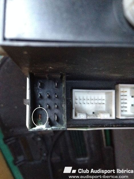

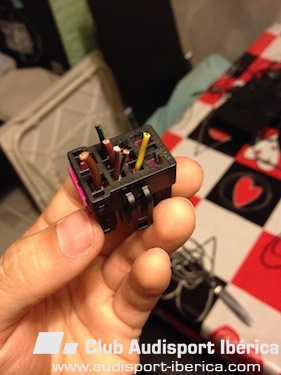

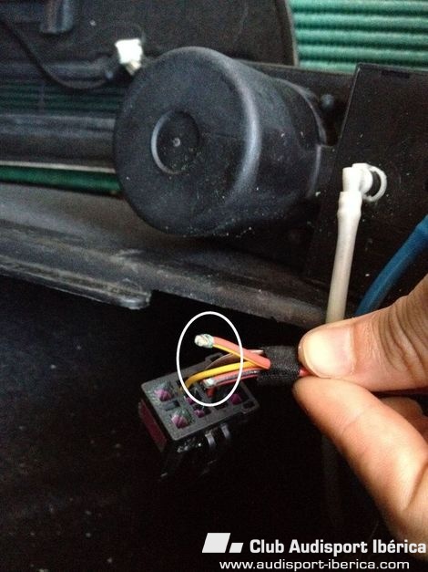

Hace como un año, el cierre centralizado hacía un ruido durante 4 segundos cuando abría el coche, después me han dejado de funcionar directamente el cierre y los elevalunas.
Desmontando la bomba del cierre (pensando que era la famosa pieza de plástico que suele fallar), me encontré con la sorpresa de que estaban 2 cables del conector sueltos y sulfatados.Y con la sorpresa mayor de que en la bomba se ha partido una pestañita del conector.

Sabe alguien que puedo hacer?Por lo menos quisiera abrir las ventanillas..Alguna idea y/o consejo?

Tiene pinta de que se ha quemado la placa, la desmontaste y miraste como está la placa madre de la bomba???? Si es eso mal arreglo, yo acabo de cambiar la mía porque no funcionaba, por fuera parece nueva, y la bomba de paletas está bien, pera la placa entre quemada y sufaltada. Un saludo
Hola Herpot, la placa la he mirado y parece estar bien.Cuanto te salido cambiarla?No puedo activar los elevalunas de ninguna manera?

Eso es normal, cuando se fastidia suena 15 segundos, luego ya para ella sola. Lo de los elevalunas la bomba es la que les manda corriente. Si quitas la bomba, estés dejan de funcionar.
Entonces tendré que repararlo.Alguien sabe como solucionar lo de la pestaña de la placa?

suelda un cable directamente en la placa y le pones un conector y lo sacar fuera de la ficha y empalma otro conector en la otra punta del cable.
