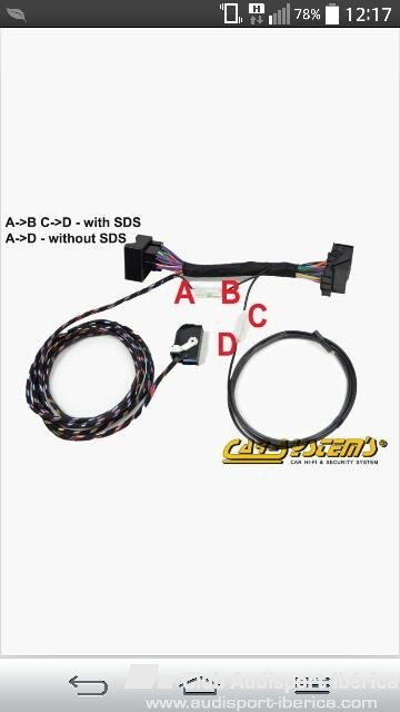

audinibili Publicado 10 de Agosto del 2014 Denunciar Compartir Publicado 10 de Agosto del 2014 El cable que necesitas es de este tipo: http://www.kufatec.de/shop/en/audi/a4/a4-b6-8e/bluetooth-handsfree-harness-audi-bluetooth-only En un tiempo el distribuidor en España era Stagemotion y yo lo conseguí por ahí, a un precio bastante más caro que lo que figura en ese sitio. En Bilbo, tienes en la calle San Ignacio, en Deusto, el taller donde lo conseguí, creo que se llama Jesús, el nombre del taller. Pregunta al vendedor si también te suministra el cable, el micro y la antena... Responder Enlace al comentario Compartir en otros sitios web More sharing options...

korny1976 Publicado 12 de Agosto del 2014 Autor Denunciar Compartir Publicado 12 de Agosto del 2014 Este cableado me valdria? Responder Enlace al comentario Compartir en otros sitios web More sharing options...
