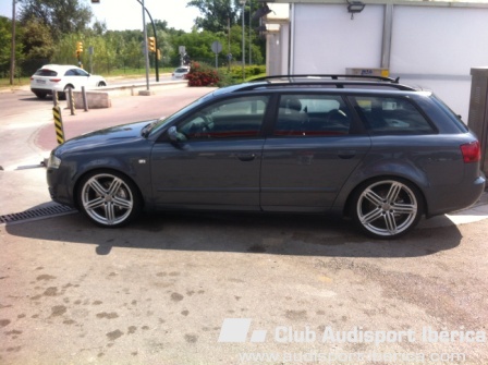

Antxoka Publicado 9 de Agosto del 2014 Denunciar Publicado 9 de Agosto del 2014 19x8 ET 45 y separadores de 2 y 1,5cm. Responder
Axel Publicado 10 de Agosto del 2014 Denunciar Publicado 10 de Agosto del 2014 Sin separadores te rozaría?, no se por que no soy muy amigo de los separadores Responder
Antxoka Publicado 10 de Agosto del 2014 Denunciar Publicado 10 de Agosto del 2014 No creo que roce. Pero para qué quede así necesitas ET 30 y ET25. Responder
Axel Publicado 10 de Agosto del 2014 Denunciar Publicado 10 de Agosto del 2014 E30 delante y e25 detrás? Responder
Antxoka Publicado 14 de Noviembre del 2014 Denunciar Publicado 14 de Noviembre del 2014 Son 8*19". El ET es 45, pero lleva separadores. Delante 15mm y detrás 20mm. Así que ET real 25 y 30. Ya he puesto las copelas del B5 delante y ha bajado lo que necesitaba. Pero ahora tengo que ir a 20Km/h en los badenes.... Responder
