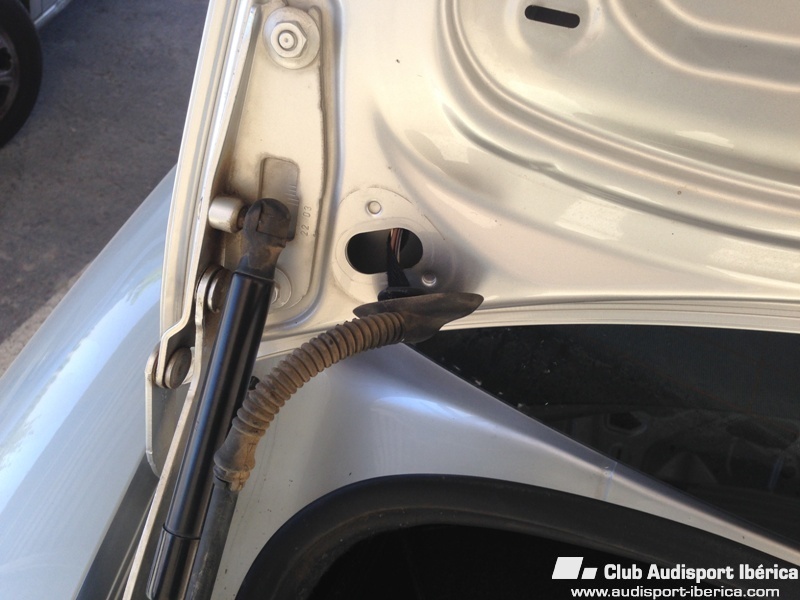

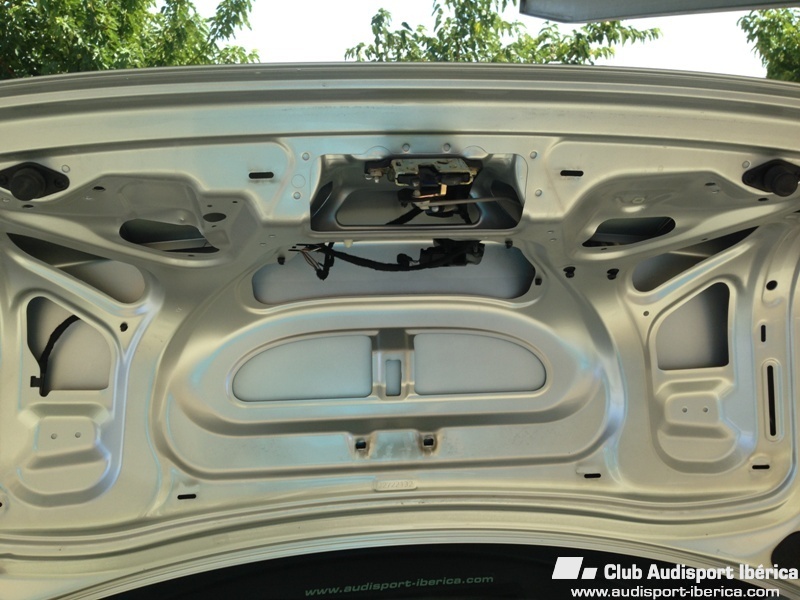

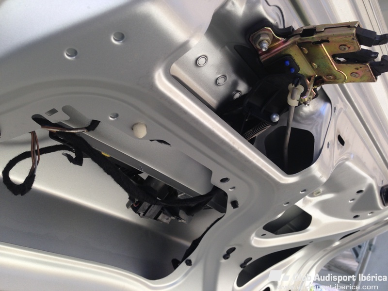

chirrito Publicado 14 de Agosto del 2014 Denunciar Publicado 14 de Agosto del 2014 (editado) Reparar_Cableado_Maletero_by_Chirrito.pdfFetching info... Lo primero que hay que hacer, es tener claro como funciona. Yo lo vi nada más desmontar el tapiazdo del maletero Repasé todos los conectores, e inclusó los limpié con el líquido correspondiente. Volvía a enchufarlos y..... NADA. Aquello seguía sin funcionar. Entonces es cuando "estudias" como funciona todo. En mi caso, el maletero no se abría ni pulsando el botón del mando a distancia ni con el pulsador del portón. Al desmontar el tapizado me di cuenta de que, el botón del portón, es el que acciona el "motor principal" de la cerradura que lo abre; por un lateral, hay otro motorcito que tira de una varilla. Ésta está anclada por su otro extremo con la cerradura, liberándola en consecuencia. Por tanto, como no funcionaba ninguna de las dos cosas, estaba claro, que había un fallo de corriente. Creo que es importante delimitar por donde viene el fallo. De nada nos sirve cambiar el motor principal i, lo que nos falla, es la apertura por el mando (o viceversa). Editado 27 de Diciembre del 2019 por Carlisu84 Añadir brico en PDF Responder

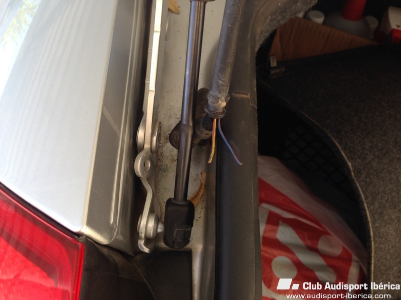

chirrito Publicado 14 de Agosto del 2014 Denunciar Publicado 14 de Agosto del 2014 Entonces tocó ponerse a repasar los cables a ver si había alguno pelado. A simple vista no se veía nada, por lo que empecé a retirar las fundas de goma que hay por el lado izquierdo del portón y, cual fue la sorpresa.... Responder
chirrito Publicado 14 de Agosto del 2014 Denunciar Publicado 14 de Agosto del 2014 No eran uno, sino dos cables los que se habían cortado, coincidiendo el corte, con el pliegue de la funda de estos que se forma al cerrar el portón. Para arreglarlo, acabé de desmontar parte del tapizado interno del maletero, por la parte donde va ese cableado, con la idea de "tirar" dos trozos cables nuevos y empalmarlos a posteriori. De esa forma, le daba al conjunto algo más de holgura y eviataba que estuvieran muy tirantes. Una vez empalmados y protegidos con cianta aislante, la apertura volvió a funcionar perfectamente, tanto por el pulsador del portón, como por el mando a distancia. Es un brico fácil, la verdad. Lo más engorroso es encontrar donde está "la causa". SALUDOS Responder
