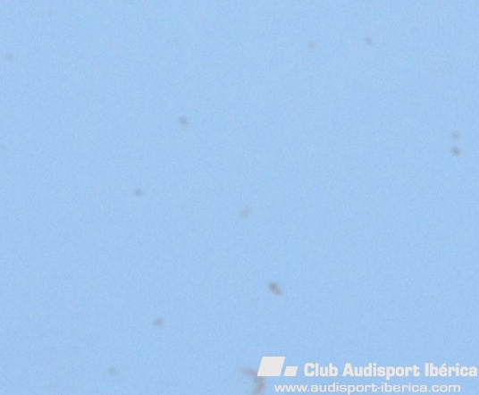

Hola, el otro día deje el coche en la calle y al volver vi q estaba con unas gotas de suciedad. Cual a sido mi sorpresa q hoy ni con la manguera a presión, ni esponja, ni incluso con el túnel de lavado se van esas manchas. Son como manchas marrones pero creo q no es resina... Alguien sabe como puedo intentar quitarlas? Si rasco un poco con la uña, bastante fuerte y durante bastante rato logro quitar alguna, pero claro está todo el coche....

Pásate por el subforo de detailing.
Como adelanto si es alquitrán --> Tar X
Si son partículas férricas -->Iron X
Si no sabes lo que es --> clay bar
Yo apliqué esa triada a mi coche y quedó mejor que nuevo
PD: No metas el coche en el tunel de lavado :huh:, te arruinará la pintura

Seguro q te podrán dar consejo mejor q yo otros compañeros...
Mi escasa experiencia dice q el alquitrán al meterle la uña tiene efecto chicle, de desparrama por la pintura.
Las partículas ferricas se evidencian cuando se oxidan y se ven unas motitas amarillentas...
Pide a los moderadores si te pueden transladar la pregunta al foro de detailing seguro te dan buenos consejos
Creo que he tenido la misma experiencia y a mi me salio con una clay bar.
eran como manchas tirando a colo gris oscuro, y que en un momento liquido se pegaron a la pintura y despues solo salian a base de rascar mucho o con la clay bar.
Creo q es resina porque lo deje debajo de un árbol. Las manchas son tirando a marrón. Que me aconsejáis para resina?
Prueba con un limpiador de alquitrán. Puede que te sirva
Si es resina hay un producto especifico, creo que es algo así como auto glim... hay varios tipos, uno es específico para resina. Creo que tengo en el coche. Mañana te confirmo el nombre...
Auto Glym es la marca.
De culaquier manera yo te recomiendo la claybar que es lo que me funciono a mi.
Si exacto es auto glym. Yo lo usé en el anterior sportback, que era negro efecto perla y funcionó muy bien. Ademas es rapido.
Tus manchas eran como las mías? Tonos marrones y parecen incrustadas en la pintura...
Nose que producto comprar, unos que descontaminaste, otros la clay bar...

yo te recomiendo la clay bar, ademas siempre te sera util en un futuro.
por otro lado agradeceria una foto mejor enfocada para confirmartelo al 100%
