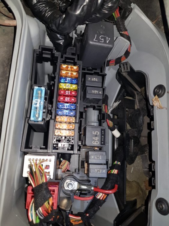

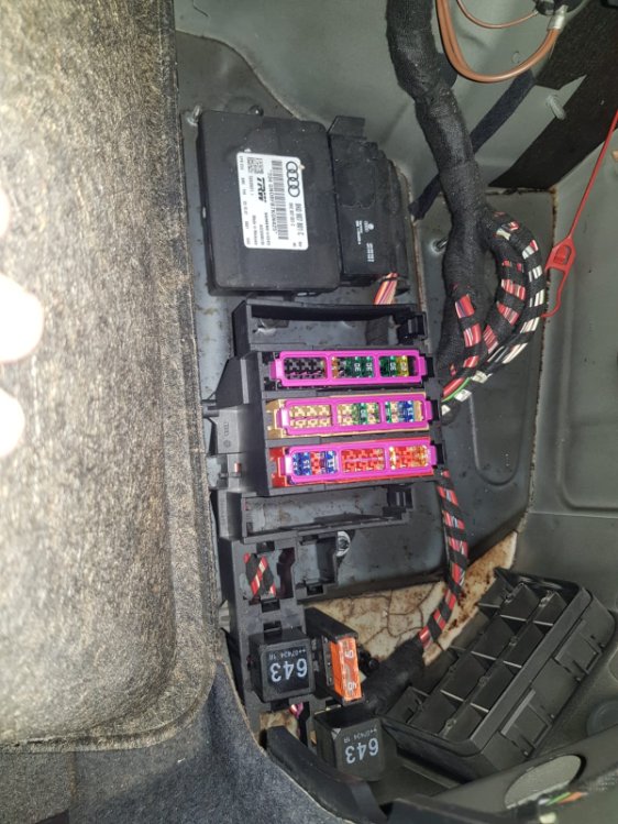

Moncho2 Publicado 15 de Diciembre del 2020 Denunciar Publicado 15 de Diciembre del 2020 En 14/12/2020 a las 14:53, Cetano dijo: Buenas, después de investigar a través del foro y ayuda de Makea72, se llegó a la conclusión de que debe ser algún relé. Yo también cambié un regulador que va en la bomba y una bomba que va por debajo del copiloto. Un día me volvió a fallar en el garaje y como tenía tiempo, solté los reles, los golpeé un poco, y al ponerlos arrancó...antes d eso lo intenté varías veces si sacar los relés y nada. Lo siguiente que hice básicamente cambiar creo que todos los relés del coche, ya que no queda claro cuál es cuál o yo no tengo acceso a esa información. Bien, ahora viene lo curioso, debe de haber una nota técnica en Audi, cambiando la numeración de los relés, los que antes eran 643, ahora son 645, de estos he cambiado el de debajo del depósito de los limpias y otros 2 que van en la caja trasera de fusibles, 3 en total. Debajo del depósito de agua, hay 4 relés con numeración 404, pero ahora han pasado a ser 464, he cambiado los 4, el único que no he cambiado, es el que pone 457, que debe ser para los calentadores y no se su será para algo más (si alguien lo sabe, estaré encantado de leerlo). Mi modelo es del 2008, pero los facelift b8, deben llevar esas numeración ya de serie...espero que esto pueda servir a alguien, de momento a mí con esto me arranca a la primera,cruzando los dedos para que no vuelva a fallar, ya que se me acaban las ideas...incluso me da sensación que hasta más suave...igual ya es sugestión . Alguien sabe algo más...? Paso fotos, sólo está cambiado en estas fotos 1 relé 643 x uno 645 de debajo del limpia, son todos los que he cambiado. Muchas gracias y rafagas Expand Gracias por contar, el que esperemos sea el FINAL Responder

Cetano Publicado 30 de Diciembre del 2021 Denunciar Publicado 30 de Diciembre del 2021 En 28/12/2021 a las 20:19, Manuelllllllllllllll dijo: Hola buenas tengo un audi a4 2.0 tdi 2008 b8 y el motor me gira pero arranca ayer lo pare y a las dos horas lo probe y ya no funcinaba y hoy le probado otra vez y me a arrancao pero an pasado un par de horas y no arranaca nose que puede ser espero que me ayudeis muchas gracias Expand Si lees desde el principio, creo que lo solucionarás rápidamente, pero un resumen rápido, es que cambies todos los rrles q van debajo del parabrisas, dónde se rellena el agua d este, ahí están los relés Responder
Cetano Publicado 30 de Diciembre del 2021 Denunciar Publicado 30 de Diciembre del 2021 En 30/12/2021 a las 20:58, Cetano dijo: Si lees desde el principio, creo que lo solucionarás rápidamente, pero un resumen rápido, es que cambies todos los rrles q van debajo del parabrisas, dónde se rellena el agua d este, ahí están los relés Expand Cambié todos menos el 457, también cambié todos los q van en el maletero y hasta hoy, no me a vuelto a fallar( la foto es de los que van debajo del parabrisas). Responder
