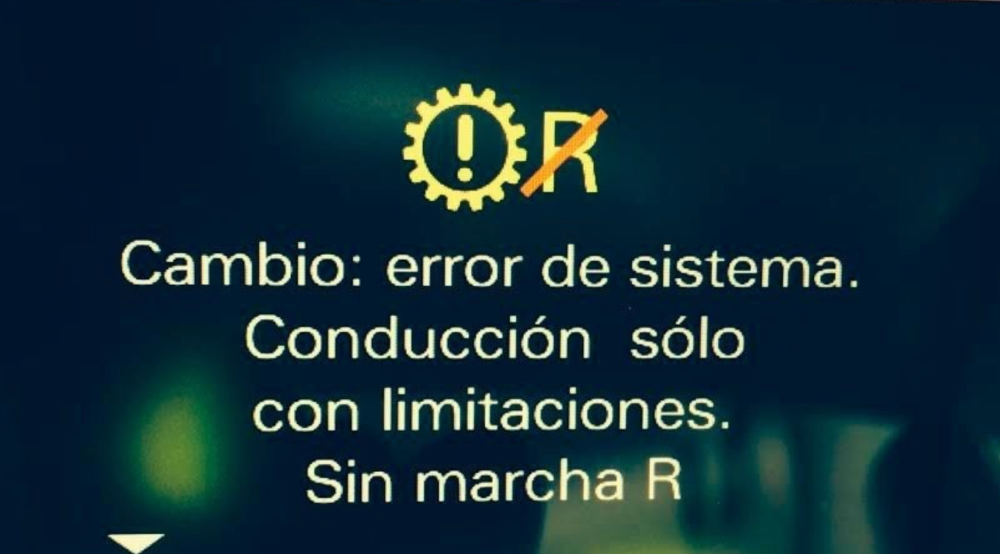

juanraurbano Publicado 5 de Enero del 2019 Denunciar Publicado 5 de Enero del 2019 Hola chicos, también con a7 tdi 245 con 150.000km y me sale de forma intermitente este error, “cambio: puede seguir conduciendo...”, lo mismo pasan días y no sale que sale varias veces en un trayecto y se quita. En una ocasión observé que en un segundo el coche cambió varias veces la marcha, algo muy raro, y una de las veces en parado me salió el mensaje con la limitación sin marcha de atrás. Ayer le cambie aceite de la caja de cambios y todos los filtros pero hoy durante un segundo vi el mensaje cuando iba en 7a marcha en autovia y me ha dejado mosqueado. Voy a preguntarles si ajustaron mecatronica ya que he leído que debe hacerse siempre que cambien aceite y porque es parte del mantenimiento para que no surjan errores, y también de forma paralela en un taller de confianza me miraron si había fallos registrados con el Vagcom pero no había nada. Por cierto en YouTube han colgado un vídeo sobre este fallo y si llegas a averiguar el código te explica mediante un documento de Audi como proceder en cada caso y solventar el problema pero sin el código de error ni idea... Espero que podamos arreglar este tema, sea cual sea el fallo, pero sustituir embragues o cajas no es siempre el fallo sino una facilidad para ellos, de momento el coche no hace extraños pero no duermo tranquilo, uso el coche para el curro... Responder
juanraurbano Publicado 9 de Enero del 2019 Denunciar Publicado 9 de Enero del 2019 Me han dicho del taller que solo cambiaron diversos filtros y aceite, así que el viernes de la semana próxima lo llevo para ajustar la mecatronica. No se que precio tiene, los filtros y aceite fueron 380€ aproximadamente. Cuando la ajusten esperaré un par de semanas para confirmar si el fallo se fue y compartirlo con los foreros. Responder
juanraurbano Publicado 14 de Enero del 2019 Denunciar Publicado 14 de Enero del 2019 Finalmente evite tener que ir al taller y ver lo que me cobraban ya que una persona en Zaragoza con máquina de diagnosis me hizo el ajuste a buen precio. Se nota muchísimo la suavidad rapidez en el cambio. Si alguien lo necesita me pida el contacto. El mensaje “cambio: error de sistema puede seguir conduciendono” no está saliendo, esperaré unas semanas para confirmar que ya no sale el error y lo escribo aquí. Responder

juanraurbano Publicado 27 de Abril del 2019 Denunciar Publicado 27 de Abril del 2019 Pasaron meses y el mensaje no volvió, así que no os asustéis siempre con el mensaje y hacer cambio de aceite y los ajustes de mecatrónica antes de nada, saludos Responder

Juanlopezrodriguez01 Publicado 23 de Septiembre del 2023 Denunciar Publicado 23 de Septiembre del 2023 Hola buenas me acaba de pasar lo mismo iba a 120 y de repente el coche le dio dos tirones frené y el coche desengrano la marcha se quedó en punto muerto al bajarme me di cuenta que tiro todo el aceite de caja de cambios imaginando que la caja saltó la avería protegiéndose que podría ser que pociones hay porfavor me gustaría saber alguna opinion Responder
Juanlopezrodriguez01 Publicado 23 de Septiembre del 2023 Denunciar Publicado 23 de Septiembre del 2023 hace 2 minutos, Juanlopezrodriguez01 dijo: Hola buenas me acaba de pasar lo mismo iba a 120 y de repente el coche le dio dos tirones frené y el coche desengrano la marcha se quedó en punto muerto al bajarme me di cuenta que tiro todo el aceite de caja de cambios imaginando que la caja saltó la avería protegiéndose que podría ser que pociones hay porfavor me gustaría saber alguna opinion la avería pone : Cambio: error de sistema. Conducción sólo con limitaciones. Sin marcha R Responder
Puffy Publicado 28 de Septiembre del 2023 Denunciar Publicado 28 de Septiembre del 2023 Grua a taller... ahí tendrán que abrir y ver alcance de la avería. En Audi, casi seguro que cambia la caja de cambios entera (una pasta) Segun donde vivas, tienes buenos talleres de cajas de cambio Responder

Ruborca Publicado 10 de Agosto del 2024 Denunciar Publicado 10 de Agosto del 2024 Buenas tardes. Tengo un A6 allroad 3.0 TDI C7 de 2018. Hace unos 5000 km cambien el aceite de la caja de cambio en un taller especializado de caja de cambios. Me cambio los dos aceites que componen la caja. Hace unos mil km me aprecio por primera vez el error que detallo abajo. El caso es que apagas y enciendes y desaparece. Lo lleve a la casa oficial, y me dijeron que lo observaran, que en principio no parecía importante. El tema es que hoy me ha aparecido en dios ocasiones, una en carretera, y otra entrando en el garaje. Realmente estoy preocupado porque estoy muy contento con el coche. Tiene ahora 220000 km y m encuentro con esta movida. Me gustaría saber a los que le ha pasado que fue finalmente el problema, porque veo que lo cubría la garantía pero no han terminado en algunos casos el hilo. Y al resto pues a ver que pensáis. Yo no tengo garantia.Gracias por anticipado. Responder
