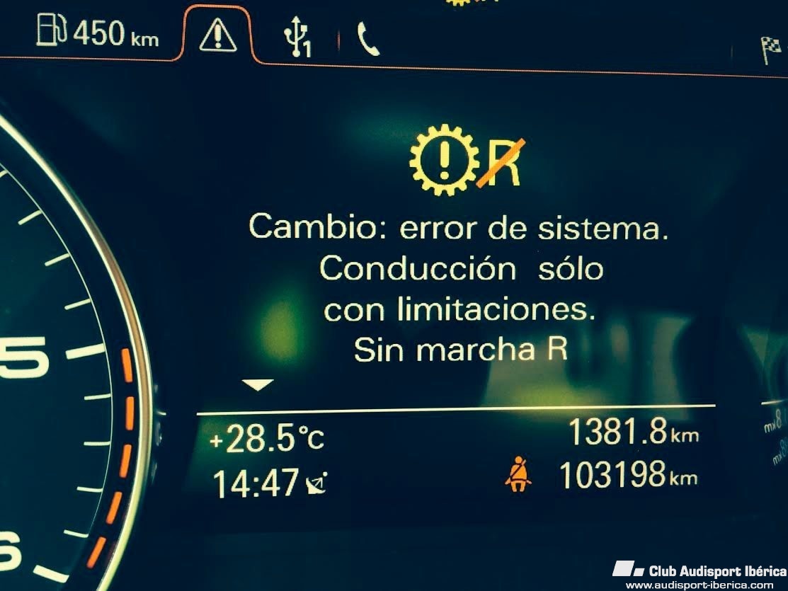

darkdll Publicado 10 de Agosto del 2014 Denunciar Publicado 10 de Agosto del 2014 Buenas amigos, tengo un A7 TDI de 245cv y ayer me quedé tirado en carretera, iba usando el modo sport a 170-190km/h y me empezó a dar tirones el coche, de repente me apareció un error, me dejó de funcionar el control de crucero, el start&stop y demás, cuando paré el coche ya no engranaba ninguna marcha ni hacia delante ni hacia atras, el error que sale en pantalla es este: El coche siempre ha pasado las revisiones en la casa y acaba de cumplir los 100.000km, estoy esperando a que lo repatrien a mi ciudad para que me digan los de la Audi que ha pasado, ya iré actualizando por aquí, pero bueno si a alguien le pasó algo parecido y puede aportar algo pues se lo agradezco. Saludos Responder

darkdll Publicado 5 de Diciembre del 2014 Autor Denunciar Publicado 5 de Diciembre del 2014 Bueno deciros que al final ha sido un problema del cambio. Por lo visto hay una tapa de plástico (de mala calidad por lo que parece) en el cambio, parecido al tapón de una botella pero evidentemente más grande. Si un técnico lo aprieta manualmente sin usar los newtons exactos que vienen en el manual se puede rajar. Esto ocasiona que se salga el líquido de transmisión, lo que a su vez estropea la transmisión. Y te cuesta 14.000€ la broma que consiste en cambiar la caja de cambios completamente y quedarte sin coche unos 15 días. Si tienes la suerte de que (como yo) hayas llevado el Audi siempre a revisiones oficiales, la marca se encarga de cubrir aproximadamente un 75% Por lo que la broma "sólo" te costará unos 4.000€ A si que cuando vayáis a revisión os recomiendo que os comprueben la dicha tapa que vale muy poco dinero si está rota y os ahorráis un disgusto. Saludos Responder

JAMARA Publicado 10 de Julio del 2018 Denunciar Publicado 10 de Julio del 2018 hace 1 hora, Josant dijo: Si yo tuve también un problema, que mensaje te sale en el cuadro, Cuentanos que te sale... Cambio: Error de sistema. Conducción solo con limitaciones. Eso me sale...y no deja pasar de 2, pero paro el coche totalmente y vuelvo arrancar y se quita. He llamado al conce donde lo compre y q lo lleve el viernes para ponerle la maquina. Responder
pan_con_atun Publicado 11 de Julio del 2018 Denunciar Publicado 11 de Julio del 2018 hace 18 horas, JAMARA dijo: Cambio: Error de sistema. Conducción solo con limitaciones. Eso me sale...y no deja pasar de 2, pero paro el coche totalmente y vuelvo arrancar y se quita. He llamado al conce donde lo compre y q lo lleve el viernes para ponerle la maquina. Muy buenas. Hace falta el ordenador para ver el problema, con un vagcom se podría mirar. Hay veces que es poca cosa; otras, como has visto al inicio del tema, son cosas más graves y más costosas, como por ejemplo la mecatrónica. Conozco un caso que se le averió una pequeña válvula que se abre y cierra para refrigerar el aceite de la caja s-tronic, el aceite se sobrecalentaba y provocaba ese error en el FIS. No fue grave, pero hubo que abrir caja y cambiar todo el aceite, que eso ya de por sí cuesta lo suyo. Espero que no sea nada, ya nos irás contando. Un saludo. Responder
