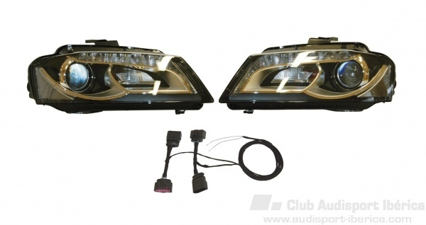

Lucio474 Publicado 10 de Agosto del 2014 Denunciar Compartir Publicado 10 de Agosto del 2014 (editado) Buenas noches, Me gustaría saber si puedo montar estos faros sin tener que cambiar el paragolpes. Un saludo y muchas gracias Editado 10 de Agosto del 2014 por Lucio474 Responder Enlace al comentario Compartir en otros sitios web More sharing options...

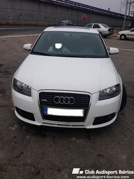

Lucio474 Publicado 10 de Agosto del 2014 Autor Denunciar Compartir Publicado 10 de Agosto del 2014 El coche es este Responder Enlace al comentario Compartir en otros sitios web More sharing options...
JuanjoA3 Publicado 10 de Agosto del 2014 Denunciar Compartir Publicado 10 de Agosto del 2014 En principio no porque no tienen la misma forma, pero si necesitas más info utiliza el buscador Un saludo Responder Enlace al comentario Compartir en otros sitios web More sharing options...
Lucio474 Publicado 10 de Agosto del 2014 Autor Denunciar Compartir Publicado 10 de Agosto del 2014 En principio no porque no tienen la misma forma, pero si necesitas más info utiliza el buscador Un saludo Que habría que cambiar si lo quisiera poner, es que no se utilizar muy bien el buscador. Un saludo. Gracias Responder Enlace al comentario Compartir en otros sitios web More sharing options...
Damian Quattro Publicado 10 de Agosto del 2014 Denunciar Compartir Publicado 10 de Agosto del 2014 En principio no porque no tienen la misma forma, pero si necesitas más info utiliza el buscador Un saludo Otra pista necesitarias lavafaros,mas regulacion en altura............ Responder Enlace al comentario Compartir en otros sitios web More sharing options...
JuanjoA3 Publicado 10 de Agosto del 2014 Denunciar Compartir Publicado 10 de Agosto del 2014 En principio no porque no tienen la misma forma, pero si necesitas más info utiliza el buscador Un saludo Que habría que cambiar si lo quisiera poner, es que no se utilizar muy bien el buscador. Un saludo. Gracias Capot, aletas, paragolpes delantero, calandra, spoiler, antinieblas, tapas de antinieblas, y retrovisores o hacerles agujero a las aletas y aparte poner los faros, y seguro que alguna cosilla mas, creo que algun plastico del radiador también cambia, aparte de lavafaros, regulador de altura y algun cable adaptador para poder poner el bixenon. Un saludo Responder Enlace al comentario Compartir en otros sitios web More sharing options...

Lucio474 Publicado 11 de Agosto del 2014 Autor Denunciar Compartir Publicado 11 de Agosto del 2014 Muchas gracias a todos, me da que pondré los normales y ya esta. Un saludo. Responder Enlace al comentario Compartir en otros sitios web More sharing options...
tome1994 Publicado 11 de Agosto del 2014 Denunciar Compartir Publicado 11 de Agosto del 2014 piensa que para los halogenos del mismo año tienes que cambiar todo tambien. lo suyo seria montar los bixenon correspondientes al año del coche, que tendrias muy buena luz como en los que presentas al principio y podrias poner LED en diurnas, pero sera una bombilla. A mi personalmente me gustan los A3 con Bixenon prerestyling y las diurnas en LED, pero las cejitas de los restyling... con muchas cejitas!!! saludos! Responder Enlace al comentario Compartir en otros sitios web More sharing options...
