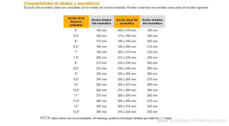

tanchesco Publicado 11 de Agosto del 2014 Denunciar Publicado 11 de Agosto del 2014 Buenas compañeros tengo una duda...alguien lleva montadas unas 245/40r18 en llantas 7.5" que opináis ? Responder

mgzalvar Publicado 14 de Agosto del 2014 Denunciar Publicado 14 de Agosto del 2014 Aqui tienes una tabla de.equivalencias Enviado desde mi GT-I9300 mediante Tapatalk Responder
tanchesco Publicado 23 de Agosto del 2014 Autor Denunciar Publicado 23 de Agosto del 2014 La pregunta es porque vi unas llantas bbs exclusive en 18 en milanuncios me dijo el tiparraco que eran 8x18 Et 47 con buje 57,1 y las compre y resulta que son 7.5x18 Et 54 y el sinvergüenza no da la cara Responder
ulala Publicado 23 de Agosto del 2014 Denunciar Publicado 23 de Agosto del 2014 (editado) La pregunta es porque vi unas llantas bbs exclusive en 18 en milanuncios me dijo el tiparraco que eran 8x18 Et 47 con buje 57,1 y las compre y resulta que son 7.5x18 Et 54 y el sinvergüenza no da la cara A parte de la anchura del neumatico, el problema lo vas a tener con el ET. Si no me equivoco esas llantas seran para un A3 Editado 23 de Agosto del 2014 por ulala Responder
abarkas Publicado 23 de Agosto del 2014 Denunciar Publicado 23 de Agosto del 2014 Puedes poner gomas de 235 pero el tema es que con ese ET te quedarán la parte más saliente de las gomas 29 m/m más dentro que la parte más saliente de las aletas. Quedarían de pm con separadores de 20 m/m pero en España no es legal. Yo que tu denunciaba al tío ese por ca..... quería decir por fraude. Responder
