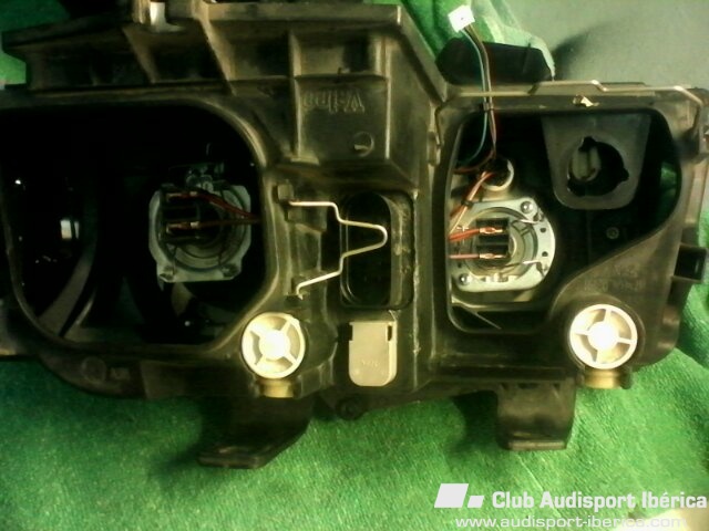

totri Publicado 18 de Agosto del 2014 Autor Denunciar Publicado 18 de Agosto del 2014 Haber chicos hoy he pasado la itv y todo ok. Lo único que he tenido que cambiar los faros de luz diurna y poner las originales y viceversa. Lo que como comento mas arriba los originales no me funcionan la regulación de la altura entonces cuando e vuelto a poner los de luz diurna les he metido mano a los originales y me he encontrado esto suelto en los dos faros y no se si es los que le dan corriente a los motores, que si es así alguien me podía decir donde se conectan. Gracias y s2. Responder

SUGAR Publicado 18 de Agosto del 2014 Denunciar Publicado 18 de Agosto del 2014 Si no me equivoco esos cables creo que los tienes que conectarlos al terminal que llevan los motores de regulación. Responder
totri Publicado 18 de Agosto del 2014 Autor Denunciar Publicado 18 de Agosto del 2014 Gracias SUGAR pero el problema es que no veo ninguna conexión y no se donde esta el motor de regular la altura. Si tu lo sabes dímelo. S2 Responder

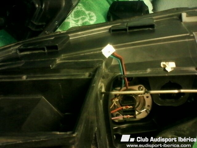

totri Publicado 18 de Agosto del 2014 Autor Denunciar Publicado 18 de Agosto del 2014 OS pongo otra foto por si podéis ayudarme de donde esta el dichoso motor. Responder
Serjio Publicado 18 de Agosto del 2014 Denunciar Publicado 18 de Agosto del 2014 Te falta un "motor" a la derecha del cable donde el círculo ese. Ese motor era el que te decía Responder
SUGAR Publicado 18 de Agosto del 2014 Denunciar Publicado 18 de Agosto del 2014 Exacto. En el hueco de la derecha va introducido el motor de regulación. Si tienes intención de montarlos es sencillo pero ten un poco de cuidado al introducir el "tetón" del motor en la ranura trasera de las pantallas,es un poco delicado,ya lo entenderás cuando lo veas. Responder
totri Publicado 18 de Agosto del 2014 Autor Denunciar Publicado 18 de Agosto del 2014 Entonces no lo entiendo porque yo juraría que los faros se podían regular en altura antes y por lo visto en los dos faros esta ese hueco vacío donde deberían estar los motores. Que me lo expliquen porque no lo entiendo de hecho cuando compre los nuevos de luz diurna decían que los faros venían con regulación eléctrica y así es porque los faros se pueden regular. Vuelvo a decir que no entiendo que pasa porque vamos me lo hubiera jugado todo a que antes se regulaba en altura de hecho el coche lleva el botón al lado del conmutador de luces. Pero según parece si están los huecos vacíos y los cables suertos quiere decir que no se podían regular antes. ((FLIPO)) Responder

SUGAR Publicado 19 de Agosto del 2014 Denunciar Publicado 19 de Agosto del 2014 En mi caso tengo montado bixenon y no sabría decirte si el motor es el mismo pero juraría que sí,porque cuando pasé de xenón a bixenon,los primeros en cuanto al diseño del faro por detrás son iguales a los tuyos(tapas,hueco del motor) y el mecanismo para regularlos parece que también. Cuando comentas que tenías los faros desenfocados podría ser que estuviesen ya sin los motores? Eres el primer dueño del coche?Como dice Sergio,me extraña mucho que el coche saliera sin los motores del concesionario,otra es que el sistema de regulación sea diferente pero a la vista de las fotos y ese cable me inclino que la regulación aún siendo manual lleva el mecanismo de las de xenón. Responder
