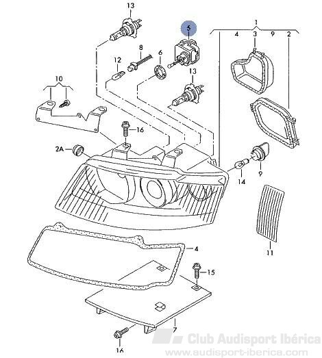

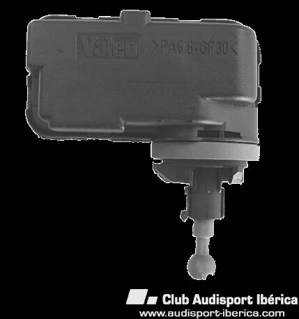

A lo que vamos tiene puestas estas dos fotos una del despiece del faro y otra del motor. Lo que are sera llamar al conce y según lo que cuesten los comprare y como la intalaion esta hecha supongo que sera fácil el montarlos no.
Sino me equivoco es lo que esta marcado con el n°5 el motor lo que are sera llamar al conce y preguntar el precio y si lo venden suerto que me imagino que si.
Hoy he llamado al conce y el motor vale sobre unos 47.50.-€+iva cada uno osea que mas de 100.-€ creo que es una pasada.

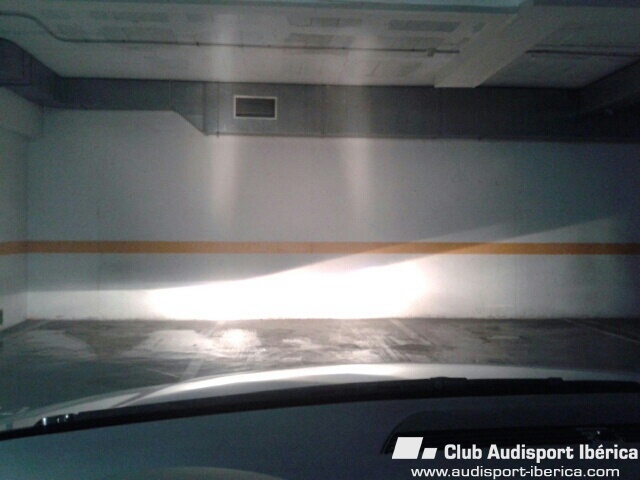

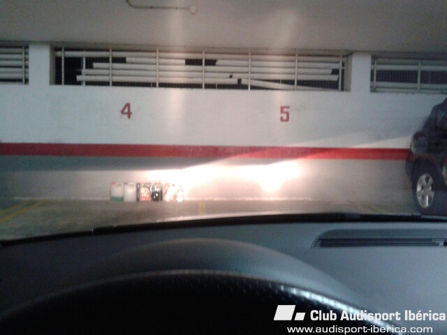

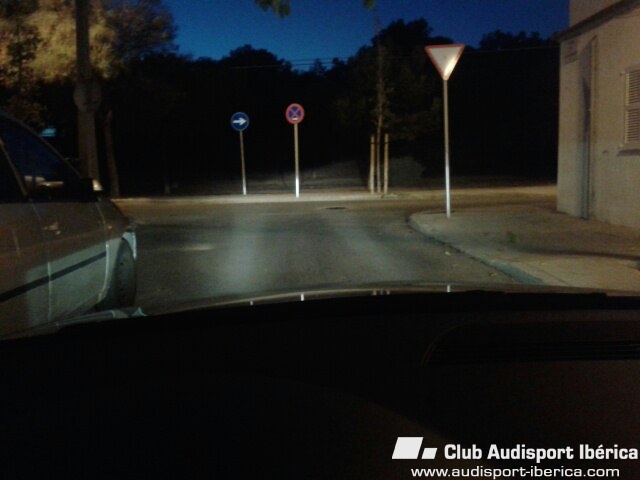

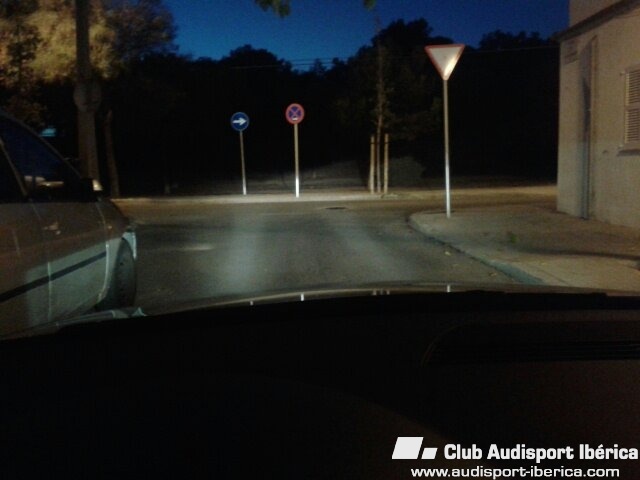

Haber chicos OS pongo unas fotos de la luz que me hacen los faros, como veréis me marcan mucho el haz de luz de cada faro, el alineado esta bien, no son los originales son los de luz de día que veis en la foto que tengo puesta en el inicio del post, también son de efecto lupa entonces no se si es que hay algo mal puesto en el interior (la bombilla que este al revés) no se pero me tiene un poco rayado porque incluso el reflejo que hace en el cromado interior del faro hace que en un parking el haz se refleje como se ve en una foto hasta en el techo.
Me podéis ayudar. Gracias.

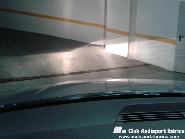

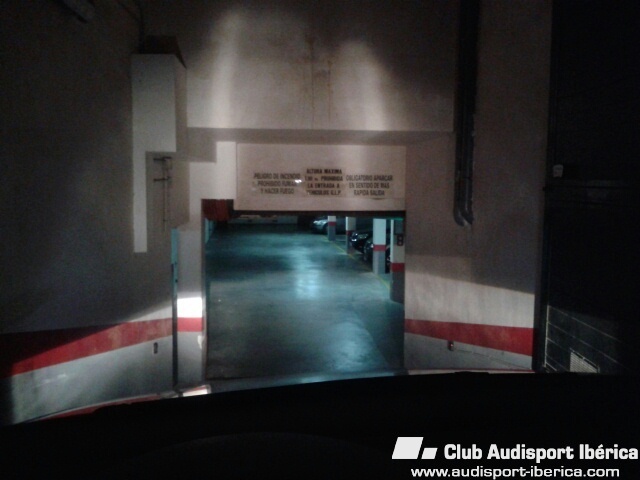

Os pongo otras fotos que se aprecia mas lo que comento de que alumbran el techo, que si voy por una calle d estas cerradas de árboles por la noche puede ir a cazar Mopis.
Creo haber leído problemas con ese tipo de faros en alguna ocasión, lo que no recuerdo es si era la lente que mandaba luz a todos los lados o el reflejo del cromado pero la verdad es que si alumbran mucho la parte superior.
