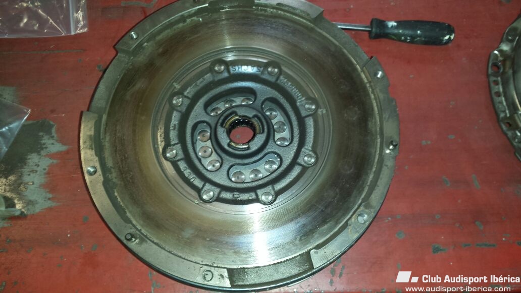

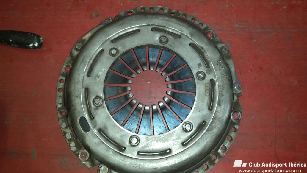

WASMAN Publicado 24 de Septiembre del 2014 Autor Denunciar Publicado 24 de Septiembre del 2014 Bueno pues al final repare el embrague y el verdedicto es disco abrasado, por lo que se ve todo el conjunto esta tocado asi que se a cambiado todo por prevenir otros males, lo dicho el coche rara vez lo he pasado de 3000rpm y no conduzco con el pie apoyado en el pedal y sin embargo mirar el resultado con 50000km que tiene el coche.... Responder

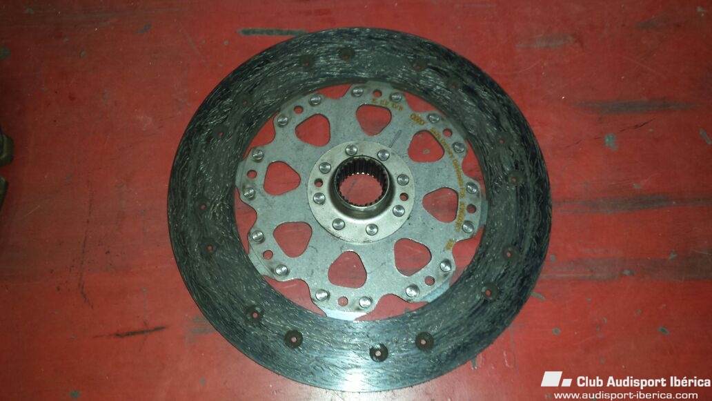

WASMAN Publicado 24 de Septiembre del 2014 Autor Denunciar Publicado 24 de Septiembre del 2014 Mirar el color que tiene... Responder

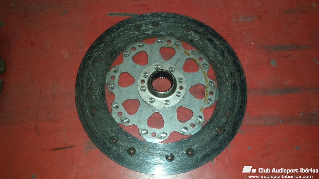

WASMAN Publicado 24 de Septiembre del 2014 Autor Denunciar Publicado 24 de Septiembre del 2014 Tenia bastante holgura, mas de lo normal, parece si como el plato de presion no enganchara bien, como si fuera a saltos... Le he puesto embrague de la marca luk que viene reforzado y ha quedado perfecto. Responder
