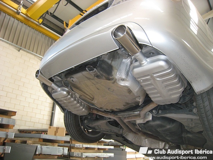

Peixet Publicado 13 de Agosto del 2014 Denunciar Publicado 13 de Agosto del 2014 Hola Serfercar, éstas son las mías, que son de 102x80 mm Por si quieres pegar una miradita, en éste post (http://www.audisport-iberica.com/foro/topic/321944-cambio-de-escape-b7-sline/page-2?hl=%20colas%20%20escape) se habló también sobre el tema de las colas. Un saludo. Responder
Serfercar Publicado 13 de Agosto del 2014 Autor Denunciar Publicado 13 de Agosto del 2014 Peixet,tenia en mente meterlas redondas de 85/90mm pero la verdad es que las tullas son muy convincentes y quedan como un guante en la defensa y hace un culo bonito al coche y muy fino sin ser una orterada,vi que el diametro interior es de 57mm y mi escape es de 55mm esa diferencia fue rellenada con soldadura directamente? y veo que son desas que llevan agujeros por dentro,son desas que cuado le aprietas al coche se escucha mas grave? como un soplido? cambia algo el sonido el simple echo de poner la cola y salir los gases rectos? precio mas o menos para orientarme¡¡¡ Para mi gusto le quitaria los anagramas de A4 2.0TDi yo se los quite y cambia el culo del coche aunque parezca una chorrada lo estiliza mas y parece mas ancho(igual son mis ojos) Muchas gracias Responder
