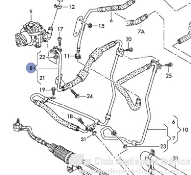

sorzano Publicado 16 de Agosto del 2014 Denunciar Publicado 16 de Agosto del 2014 Hola a todos Solicito ayuda a alguien que tenga Elsawin actualizado pues yo tengo la 4.0 y no me aparece una campaña que es TSB2020332 / 4. No su numero abreviado. Es la que aparece cambiar el tubo flexible de la bomba de la direccion. Quisiera el pdf donde vienen las pautas a seguir Gracias Responder
Chity Publicado 16 de Agosto del 2014 Denunciar Publicado 16 de Agosto del 2014 Buena aportacion sorzano, para poder realaizar un brico ya que somos mucho los afectados por las vibraciones en el volante al aparcar, haber si hay un alma caritativa y lo pone, gracias. Un saludo. Responder
ALL70 Publicado 16 de Agosto del 2014 Denunciar Publicado 16 de Agosto del 2014 Hola! Pues no se porqué, pero entre los artículos en español no viene, he buscado en los de inglés y sí que me aparece, con la revisión 7. Os pego aquí lo que viene, lo de hacer pdfs desde htm en donde tengo el Elsa no va. Technical Service Bulletin Transaction No.: 2020332/7 48 Servotronic steering (1N3) shudder at low speed while turning Release date: Jun 28, 2012 Condition REVISION HISTORY Revision Date Purpose 7 - Revised Service, Production Solution, and Warranty 6 5/27/2010 Revised Service and Required Parts and Tools 5 3/16/2010 Revised header data (Added engine code) 4 2/10/2010 Revised Service and Required Parts and Tools 3 1/20/2010 Revised header data (Added model A5) 2 7/6/2009 Revised title Revised Service 1 3/27/2009 Original publication Customers with servotronic steering (1N3) may complain of a shudder in the steering wheel or a knocking noise when the steering wheel is turned during parking lot maneuvers or while driving at low speeds (below 5 mph). Technical Background Not applicable. Production Solution An improved high pressure hose was production implemented in January 2010. Service Replace power steering hydraulic hose (Figure 1, item 8) as shown in the ETKA drawing below. Also refer to ElsaWeb Chassis >> Suspension, Wheels, Steering >> 48 Steering >> Description and Operation >> 4-Cylinder TFSI without Dynamic Steering Assembly Overview. Figure 1. Pressurized line from power steering pump to the power steering gear (item 8). Tip: It may be necessary to loosen the engine mount to install the newest design hose. The newest hose is a single piece design. The upper and lower portions cannot be separated. Warranty Claim Type: Use applicable claim type. If vehicle is outside any warranty, this Technical Service Bulletin is informational only. Service Number: 4894 Damage Code: 0010 Labor Operations: Power-assisted steering hose, remove & reinstall 4894 1900 110 TU Bonded rubber mounting loosen & secure 1035 9999 50 TU Diagnostic Time: GFF No allowance 0 TU Road test prior to service procedure 0121 0002 10 TU Road test after service procedure 0121 0004 10 TU Technical diagnosis at dealer’s discretion (Refer to Section 2.2.1.2 and Audi Warranty Online for DADP allowance details) Claim Comment: As per TSB #2020332/7 All warranty claims submitted for payment must be in accordance with the Audi Warranty Policies and Procedures Manual. Claims are subject to review or audit by Audi Warranty. Required Parts and Tools Part Number Part Description Quantity 8K1 422 893 DB or newer Flexible hose from vane pump to steering gear 1 G 004 000 M2 Fluid, power steering 1.0 ltr. 1 Additional Information All parts and service references provided in this TSB are subject to change and/or removal. Always check with your Parts Department and service manuals for the latest information. Responder
sorzano Publicado 17 de Agosto del 2014 Autor Denunciar Publicado 17 de Agosto del 2014 Gracias por la info a todos. Yo en septiembre me pondré con este tema en profundidad y aportaré todo lo que pueda. Hasta ahora igual que los foros alemanes y de sud africa las vibraciones estan provocadas por ese tubo flex. Se cambia por abajo y en poco tiempo. Se rellena el deposito con el líquido de direccion correspondiente (creo recordar el de tapon verde) y en elevador y ruedas en el aire se purga con un forma curiosa que viene en elsawin. La unica duda es que esta pieza ha sido sustituida y segun nuestro bastidor, la referencia puede acsbar en R, en DB o en otras letras. Saludos Responder
sorzano Publicado 17 de Agosto del 2014 Autor Denunciar Publicado 17 de Agosto del 2014 De nuevo muchas gracias ALL70. No sabes la yuda que ha sido. Saludos Responder
ALL70 Publicado 17 de Agosto del 2014 Denunciar Publicado 17 de Agosto del 2014 Como las tablas no se ven en el documento al pegarlo aquí, me he instalado un programilla para generarme el pdf y lo he subido para que lo podáis bajar. https://www.dropbox.com/s/n587bu9npd9q2x8/TSB.2020332-7.pdf Qué menos para alguien que se anima a liarse con hacer un brico. Responder
