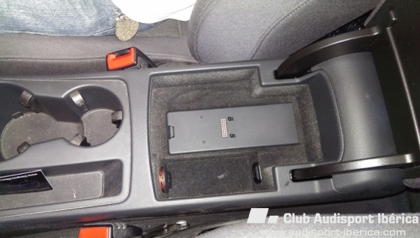

vneon_th Publicado 18 de Agosto del 2014 Denunciar Publicado 18 de Agosto del 2014 Buenas a todos. Recientemente adquirí un Audi A5 SB y me trae la preinstalación en el hueco del reposabrazos central. El tema es que ocupa mucho espacio y es algo que no voy a usar Se puede desinstalar esto y montar el interior normal de este hueco??? Cual sería el código del repuesto del interior normal?? Como se desinstala el que tengo??? Un saludo. Responder
pacoalvarez135 Publicado 18 de Agosto del 2014 Denunciar Publicado 18 de Agosto del 2014 La pre instalación de que?? Puedes poner alguna foto? Responder
vneon_th Publicado 18 de Agosto del 2014 Autor Denunciar Publicado 18 de Agosto del 2014 Perdón, es verdad. Me refiero a la preinstalación para el teléfono móvil. No creo que vaya a usarla y para eso mejor tener el espacio libre y vender las piezas por ebay. Pero donde y cuanto cuesta el interior normal? como se desmonta este y como se monta el otro? Responder

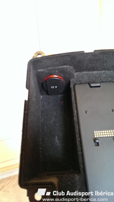

vneon_th Publicado 19 de Agosto del 2014 Autor Denunciar Publicado 19 de Agosto del 2014 Pero yo tengo toma de mechero de 12v y toma aux en el apoyabrazos y al de la foto le veo la toma de mechero pero no la toma AUX para el equipo de música Responder
Chity Publicado 23 de Agosto del 2014 Denunciar Publicado 23 de Agosto del 2014 Eso da igual, como te a dicho el compañero wannaky es ASI, un saludo. Chity. Responder
vneon_th Publicado 23 de Septiembre del 2014 Autor Denunciar Publicado 23 de Septiembre del 2014 Eso da igual, como te a dicho el compañero wannaky es ASI, un saludo. Chity. OK. mañana me paso por repuestos a pedirlo Pero no tengo claro que traiga el hueco para ponerle el mecanismo de la toma aux. ¿Tengo yo que habrirle el agujero (cuadrado) para poder ponerlo? Responder

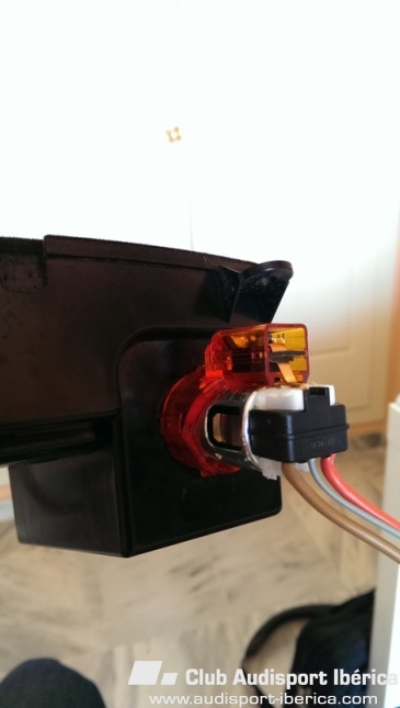

vneon_th Publicado 23 de Septiembre del 2014 Autor Denunciar Publicado 23 de Septiembre del 2014 Una vez conectado los cables pasarlo por el lateral de la consola central y conectar las clavijas: Ya me contesto yo solo jaja Lo pongo de todas formas por si alguien esta detrás del tema leyendo esto. Muchas gracias a todos. Responder

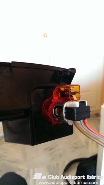

vneon_th Publicado 27 de Septiembre del 2014 Autor Denunciar Publicado 27 de Septiembre del 2014 hola. Ya he desmontado todo el concunto central para cambiar el hueco portaobjetos bajo el reposabrazos y ahora me veo en la tesitura de que el mechero no sale de su sitio Me voy a volver loco... despues de todo lo que llevo desmontado ahora en lo mas simple me atasco. Echadme una mano Responder
vneon_th Publicado 27 de Septiembre del 2014 Autor Denunciar Publicado 27 de Septiembre del 2014 OK ya lo he sacado. Hay que sacar 1º solo la toma de 12v (es decir la parte metálica con los cables) y dejarla separada del anillo de plástico rojo (que es la luz) y luego se puede sacar este anillo rojo sin problemas. Responder
