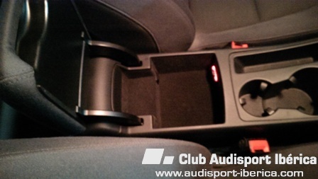

Mikequad Publicado 28 de Septiembre del 2014 Denunciar Compartir Publicado 28 de Septiembre del 2014 Puedes poner fotos del nuevo hueco a ver como es? Responder Enlace al comentario Compartir en otros sitios web More sharing options...

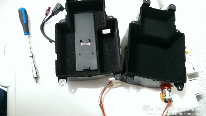

vneon_th Publicado 28 de Septiembre del 2014 Autor Denunciar Compartir Publicado 28 de Septiembre del 2014 Puedes poner fotos del nuevo hueco a ver como es? Si claro El 1º es el que tenía puesto (con la preintalación para el accesorio de tel movil) y el 2º es el que le he puesto en sustitución (sin la preinstalación para el movil, y por tanto más espacioso) Responder Enlace al comentario Compartir en otros sitios web More sharing options...

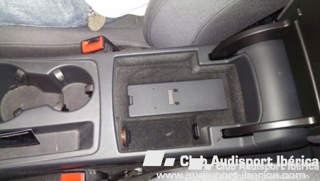

vneon_th Publicado 28 de Septiembre del 2014 Autor Denunciar Compartir Publicado 28 de Septiembre del 2014 Aquí los tienes los 2 sobre la mesa antes de instalar bajo el apoyabrazos. En la base de conexión para tel movil se conecta una bandejita (accesorio de precio 110€ aprox) que es diferente según el modelo de movil. yo tengo un HTC one M7 y audi no dispone de una bandejita exclusiva para este modelo de movil. tendría que ser una generica que tienen que basicamente solo carga el teléfno (y para eso lo cargo en la toma de mechero) no le da mas cobertura Se supone que con esto ademas de cargar el teléfono usas la antena del coche para tener más cobertura y mejor calidad en las llamadas claro está. Seguramente tiene más ventajas pero las desconozco. *El cable con conector morado es antena. Responder Enlace al comentario Compartir en otros sitios web More sharing options...

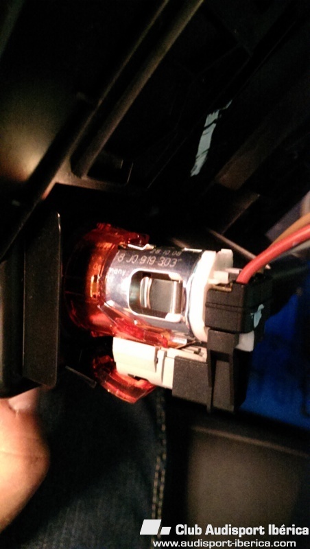

vneon_th Publicado 28 de Septiembre del 2014 Autor Denunciar Compartir Publicado 28 de Septiembre del 2014 Otra cosa que me he dado cuenta es de que las tomas de 12v del cenicero (delante) y de las plazas traseras no se enciende la luz roja nunca. ¿Es algo que suela fastidiarse? ¿me venderán solo esto o tendré que comprar toda la toma 12v completa? En el caso de la delantera conlleva que no funcione tampoco la luz del cenicero puesto que es la misma que un plastiquito se reflecta del mechero al cenicero. Si alguien sabe referencias o precios... me sería de ayuda Gracias. Responder Enlace al comentario Compartir en otros sitios web More sharing options...
