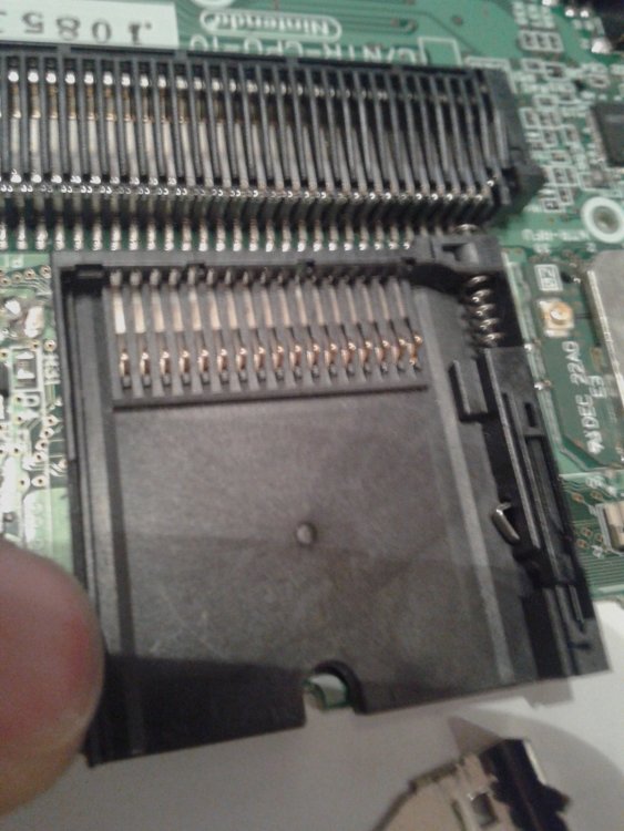

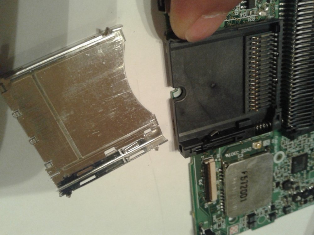

burriquin Publicado 20 de Junio del 2017 Denunciar Publicado 20 de Junio del 2017 hace 6 horas, matraca dijo: Nos podrías ilustrar con la referencia de ese tarjetero? De ese modo si a algún compañero le ocurre estaría bien saberlo para llegar a las patillas no es algo simple a no ser que desmontes por ese lugar Puede que los tarjeteros dejen de funcionar, pero se debería valorar antes de nada, revisar todo esos componentes que lleva integrados ( pienso) Si nos facilitas la referencia yo personalmente te lo agradecería Un gran saludo @burriquin Hola matracas, las referencias de la radio no te sabría decir. Es en si los tarjeteros que he reparado pero no de las mimas radios si no de cámaras fotográficas. Es común que una tarjeta se dañe los pines del tarjetero porque no dejas de entrar un cacho de plástico en una hubicacion con un montón de patitas de cobre muy delicadas. A simple vista no se ven ese en concreto hay que desmoldar la tapa protectora exterior y si hubiera un pin doblado se ven muy bien, otra cosa que se detecta también es cuando entras la tarjeta es como si la arañar as con algo de metal. Responder

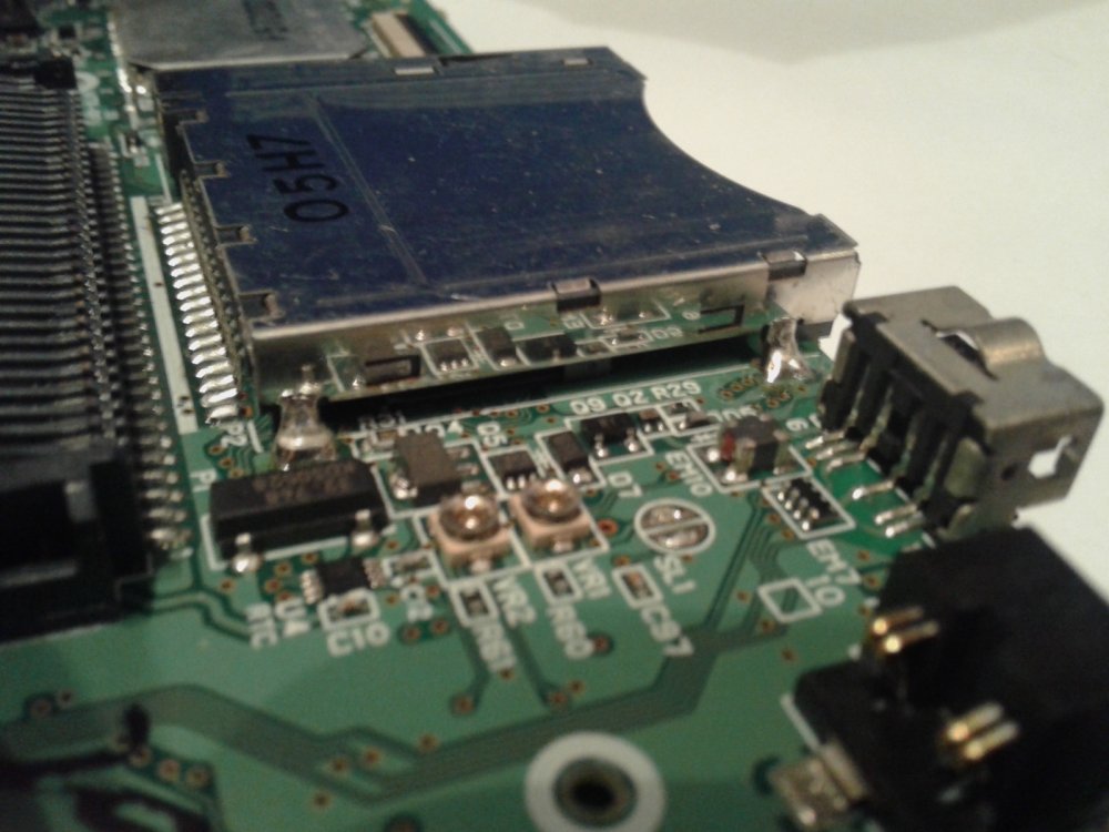

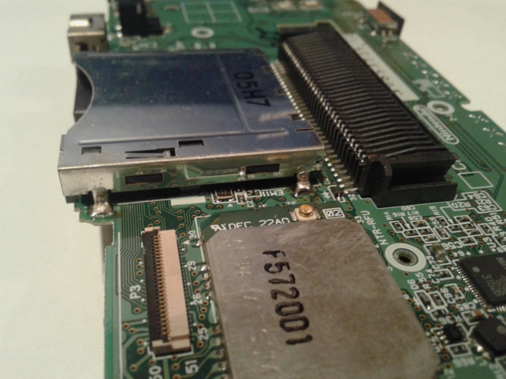

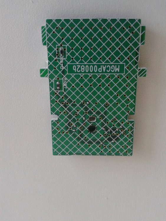

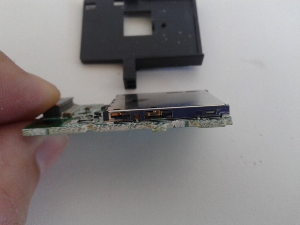

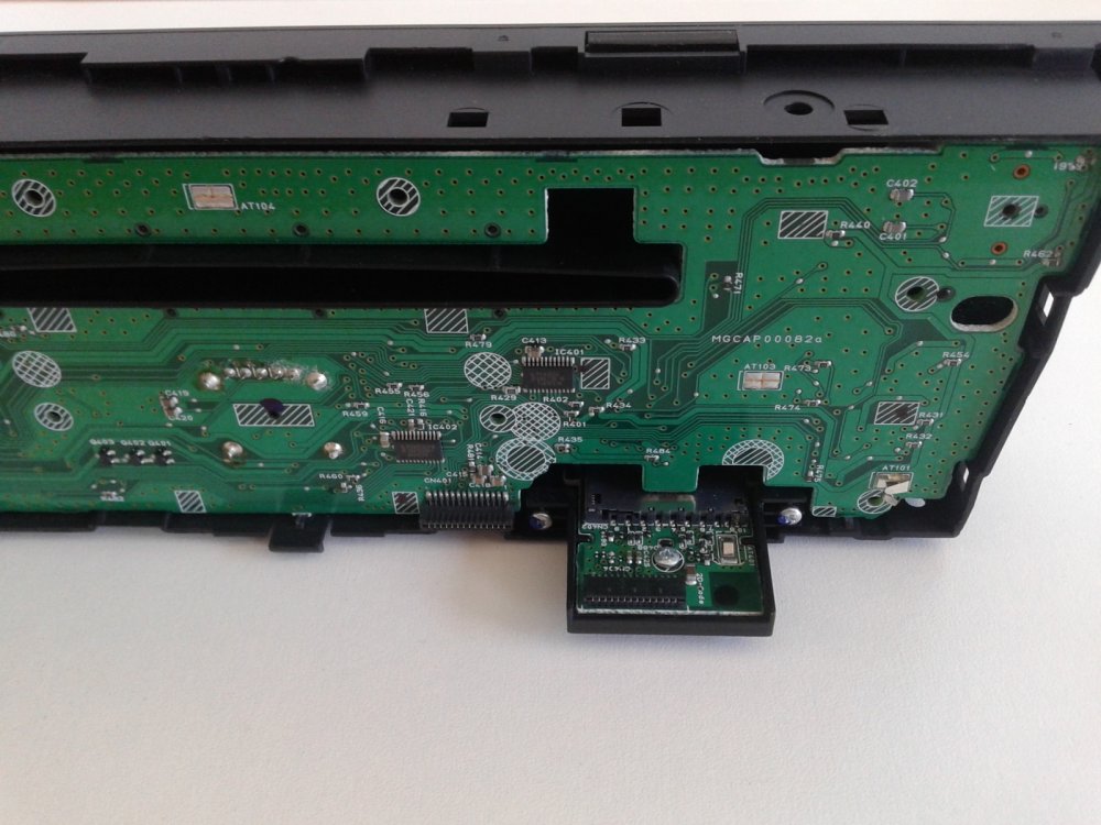

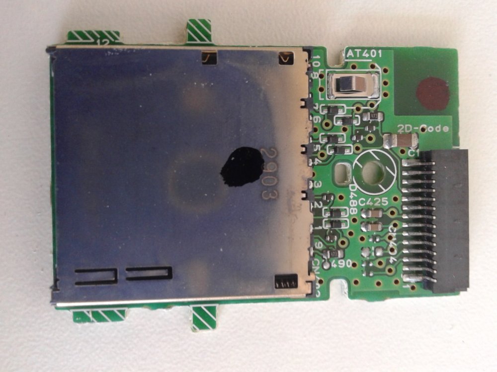

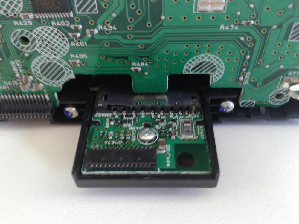

matraca Publicado 20 de Junio del 2017 Denunciar Publicado 20 de Junio del 2017 Disculpe usted @burriquin, pensaba que cuando decías que habías cambiado muchos tarjeteros te referías a las del tipo radios AUDI, por eso mi insistencia en poder aportar la ref Si esta mas que claro, que si te encuentras un pin doblado cuando metes la tarjeta no la arañas, mas bien la destrozas, jajajajaj Bromas a parte Para el resto de compañeros que se encuentren en tal situación, requiere lo siguiente: SI O SI desoldar estos puntos de soldadura por ambas partes Dado que en un tarjetero esa tapa no sale tan fácilmente descripción; Desoldar los 4 puntos de soldaduras Una vez retirada la tapa Procedemos a alinear los pines correctamente Pero me quedo con el detalle principal, del hilo, cuando una radio no lee ningún tipo de tarjeta y la misma no da síntomas de quedarse enganchada o similar, y agotadas el resto de otras vías, puede que realmente falle uno de los componentes que e mostrado, posiblemente no es necesario que el vag remita un error de ello. En mi caso mi radio concert mi lector va de perlas, adjunte las imágenes para información al resto de usuarios. El otro tarjetero entenderéis que no es de la concert!!!que buenas partidas me pegue con esa DS!!! Un saludo y aclarado el tema Responder
