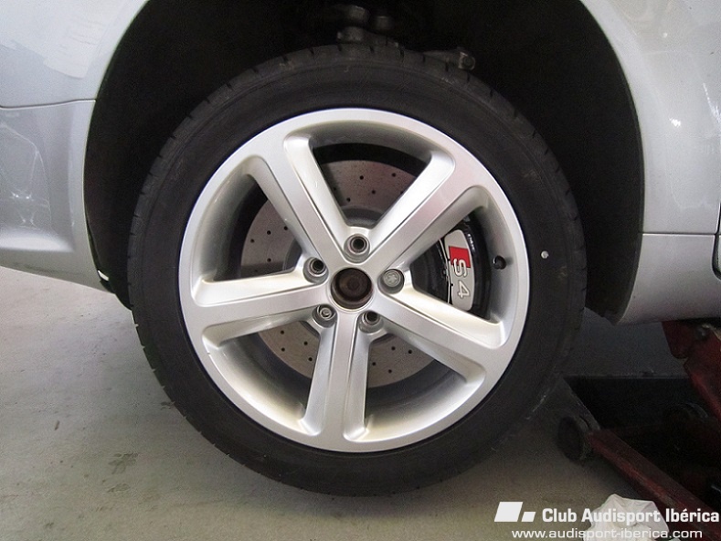

Peixet Publicado 19 de Agosto del 2014 Denunciar Publicado 19 de Agosto del 2014 Si que entran en llantas de 17. A ver si encuentro un hilo donde aparecían fotos y lo pongo por aquí. Responder
Peixet Publicado 19 de Agosto del 2014 Denunciar Publicado 19 de Agosto del 2014 Aquí está: http://www.audisport-iberica.com/foro/topic/252644-frenos-delanteros-s3-para-a3/page-4 Son los de un S3 de 345 mm, montados en llanta de 17" Saludos Responder

Peixet Publicado 22 de Agosto del 2014 Denunciar Publicado 22 de Agosto del 2014 Yo llevo 17" en mi B6, y tengo unos discos de 345 a estrenar que pillé de S4 para mejorar frenos. En mis 17 no caben, en 18 sí. Al final montaré 320 mm y con los 345 me haré una bonita mesa o algo (están a estrenar). Aquí está: http://www.audisport-iberica.com/foro/topic/252644-frenos-delanteros-s3-para-a3/page-4 Son los de un S3 de 345 mm, montados en llanta de 17" Saludos esos son de un s3 y el compañero pregunta por las de un s4, no es por tamaño del disco es más por las pinzas que parece que pegan busca unos 320mm de los 3.0tdi de los b7 y b8 que son esos notarás mucho la diferencia y te caben sin problemas Pues no entiendo como no entran, está claro que por el tamaño del disco no es, sino por la pinza de freno. Tenía entendido que la pinza para discos de 345 y 320 el la misma, tan sólo cambiaba el portapinzas, pero lo he mirado en el Etka y tienen referencias distintas, así que no lo puedo asegurar. De todos modos, cómo me habéis hecho dudar, he montado mi rueda de recambio de 17" y entra sin problemas y sin ningún tipo de roces. Un saludo. Responder
Serjio Publicado 22 de Agosto del 2014 Denunciar Publicado 22 de Agosto del 2014 Peixet :notworthy: así da gusto, una imagen vale más que mil palabras. Eres un crack Responder
