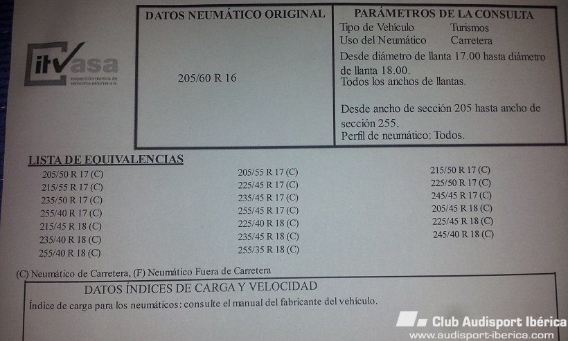

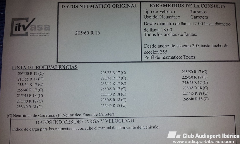

ariam2001 Publicado 24 de Agosto del 2014 Autor Denunciar Publicado 24 de Agosto del 2014 Hay tengo una duda y es que en la ficha dice que monta 205 60 16 y que también tiene homologados entre otros 225 50 17 y 245 45 17. Según la legislación vigente se permite una variación del desarrollo de hasta un 3%, y mi duda es sobre que medida de las tres. Si decidiera montar las 225 45 17 tendría una variación del 2,85 con respecto a la principal de la ficha técnica, pero esa variación sube a 3,55 si la comparo con la que trae de serie. Un saludo Responder
grandas Publicado 25 de Agosto del 2014 Denunciar Publicado 25 de Agosto del 2014 Te paso esta hoja que me dieron en la ITV cuando fui a preguntar por medidas en 17" y 18". Al igual que tu, yo de serie traigo 205/60/16 (con 92 de indice de carga y W de indice de velocidad, que es lo minimo que tengo que montar en cualquier medida). La 225/45/17 la puedes poner sin ningun problema, otra cosa es que como le quede esteticamente. Responder
ariam2001 Publicado 25 de Agosto del 2014 Autor Denunciar Publicado 25 de Agosto del 2014 Grandas, muchas gracias por el aporte. Creo que voy a montar la medida que llevaba en el b7, 235 45 17, creo que será la más equilibrada. Un saludo Responder
