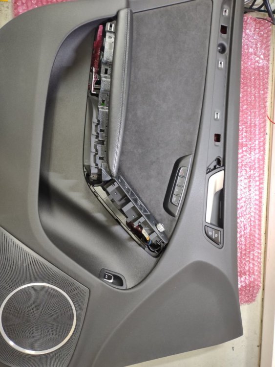

Lazpi Publicado 27 de Mayo del 2017 Denunciar Publicado 27 de Mayo del 2017 Me ha salido la posibilidad de comprar un panel de puerta identico al mio, con el soporte de la botonera. Asique, si a alguien le interesa podemos hablar del panel que tengo comprado, el marco de la botonera no se vende suelto en la Audi, y no es facil encontrar un panel suelto con la botonera. En panel es beige Kamut, pero he desmontado el marco y lo he pintado de negro, la idea era sacar una plantilla del panel de puerta donante y hacer un agujero con la Dremmel. Lo tengo completo marco+ botnera+ cableado de puerta. Un saludo Responder

Lazpi Publicado 8 de Marzo del 2021 Denunciar Publicado 8 de Marzo del 2021 Bueno, He retomado este viejo tema. No ha quedado 100% OEM, ya que el mando va pegado al plastico negro, pero creo que ha quedado medio decente, Responder
abrablalo Publicado 8 de Marzo del 2021 Denunciar Publicado 8 de Marzo del 2021 hace 46 minutos, Lazpi dijo: Bueno, He retomado este viejo tema. No ha quedado 100% OEM, ya que el mando va pegado al plastico negro, pero creo que ha quedado medio decente, Eso ha quedao crema! Responder
Lazpi Publicado 1 de Abril del 2021 Denunciar Publicado 1 de Abril del 2021 Bueno, Despues de AÑOS, puedo decir que he podido terminar este brico, que era el primero que quise hacer, cuando no tenia ni idea de lo que era liberar componentes. Decir que he tomado 'la directa', compre en su momento un panel con cableado, y un cableado de asiento, asique simplemente ha sido cambiar todo y tirar 3 cables desde el conector rojo del suelo (CAN y LIN bus del mando de puerta). Luego, liberar componentes y hacer la adaptacion con el ODIS. Mi queri compañero @abrablalo tiene hecho un esquema de conexiones, si se quiere partir de 0. Os comento varias cosas que hemos visto; Los motores de asiento Facelift NO llevan sensor de posicion (no es problema). valen todas las centralitas para todos los años (yo he montado una sin letra, viejisima en mi avant de 2014) si comprais.um cableado de asiento ingles, hay posiciones que estan inviertidas (p.e alante/atras) hay que invertir polaridad de los motores despues de liberar, hay que adaptar con el ODIS, no vale Vag-com. Antes de adaptar, os aparecera un fallo de mando de acompañante sin sentido, se borra al adaptar. de primeras, mantener el coding que vendra en la unidad, que es el mismo independientemente del año Los conectores de los motores son propensos a hacer mal contacto, probar y si no van, sacar y volver a meter Disfrutar! Un saludo Responder
